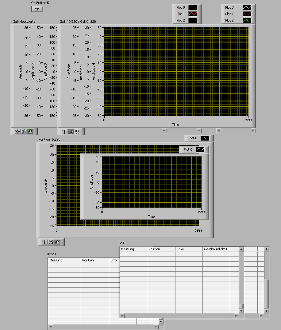

Hallo Leute,
gibt es einen Trick wie man Elemente auf dem Frontpanel anordnen sollte?
Immer wenn ich das Fenster verkleinere, verschiebt es mir meine gesamte Oberfläche.

Hallo Mike,
der Trick ist ganz einfach: automatisches Skalieren ausschalten!
LabVIEW geht da nicht "ganz clever" vor, insbesondere wenn man ein Fenster erst klein- und dann wieder großzieht. Da heißt es dann: selber programmieren, wenn man eine solche Funktionalität haben will - wobei man da mit Einsatz von PaneSplittern ganz gut vorankommt.Smile

Hallo Gerd,
Danke für die schnelle Antwort Big Grin
aber wo kann ich das ausschalten?
Und was meinst du mit PanelSpittern? wo find ich die und was ist das?

Hallo Mike,
das findest du in den VI-Einstellungen! (Im Tab "Fenstergröße".)
Ich sprach auch von PaneSplittern und nicht von PanelSplittern. Die findest du in der Container-Palette und heißen auf Deutsch "Trennbalken"...
