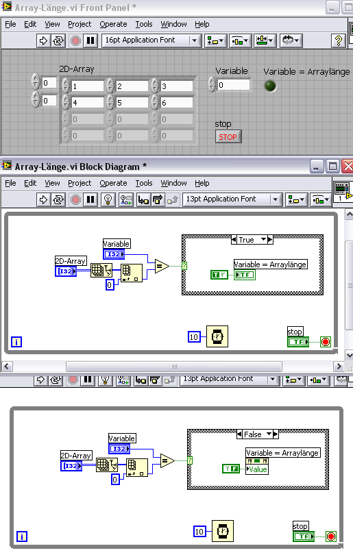

Hallo, ich frage mich ob der angehängte VI-Ausschnitt sich nicht auch einfacher realisieren ließe.
Ich habe ein Array, dessen Zeilenanzahl mir ausgelesen wird. Sobald nun eine Variable dieser Zahl entspricht, soll mir ein Prozess (eine Schleife) beendet werden.
Wahrscheinlich geht das auch leichter, ich find wohl nur die Funktion nicht...
Danke für alle Tipps!

Glare...Express VIs sollten verboten werden...
Pack noch ein "Index Array" hinter das "Array Size", dadurch bekommst du die Information über Anzahl Spalten + Anzahl Reihen.

Ich würde es so machen.
Sonstige .vi  Array_L_nge.vi (Größe: 88,12 KB / Downloads: 234)

Danke VDE, das war einfach und nützlich!
