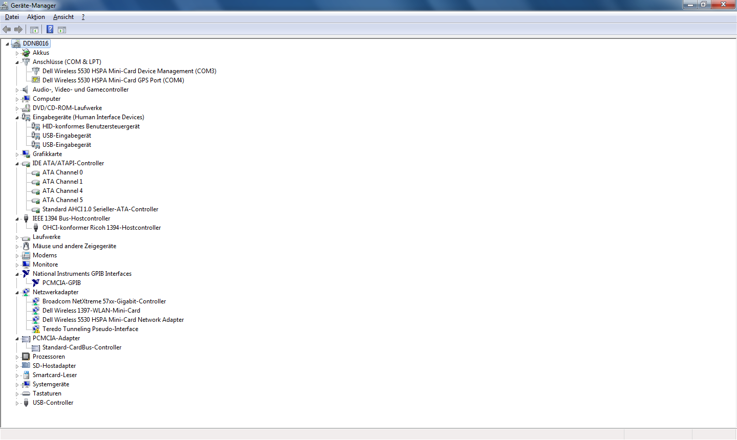

Hallo in die Runde,
kleine Vorwarnung: Ich wurde als HiWi an ein Messgerät gesetzt und damit gibt es wohl Probleme, weswegen ich blutigster Anfänger in der Messtechnik bin.
Ich nehme mit dem KEITHLEY 2400 Strom- und Spannungskennlinien auf. LabVIEW ist von 2011 und das Visa ist die Version 5.4.
Problem ist entsprechend: Im VI wird mein Messgerät plötzlich nicht mehr angezeigt, obwohl es angeschlossen und angemacht ist. Offenbar trat das Problem auf, nachdem ein Update auf dem PC installiert wurde. Im Geräte-MAX taucht das Gerät nicht auf (siehe Anhänge) und beim „Scan for Instruments“ wird auch nichts gefunden bzw. sehe ich nur einen Lade-Cursor, aber es taucht kein Fenster oder eine Meldung auf. Die GPIB-Karte scheint demnach zu funktionieren – laut der Troubleshooting Utility zumindestens, auch mit dem Ni-488.2 Treiber ist alles in Ordnung. Das VISA Interactive Control – Interface ist auch im Anhang vorhanden. Der Gerätetreiber von KEITHLEY 2400 ist auf dem neusten Stand gebracht.
Wüsste jemand von euch, wie ich weiterhin verfahren sollte? Meine Herangehensweise wäre, dass ich den PC auf die Werkeinstellungen zurücksetze bzw. das Update rückgängig mache und das VISA neu installiere.
Sollte ich das VISA neu installieren, was müsste ich da alles neu initialisieren?
Danke für eure Hilfe, ich weiß alleine wohl nicht mehr weiter Smile!

Reagiert das Gerät (bzw. bekommst du Kommunikation), wenn du direkt auf das Gerät zugreifst? Also eine Adresse wie "GPIB0::2::INSTR" (mit "2" für die GPIB-Adresse deines Gerätes) verwendest?

Danke Gerd für deine schnelle Antwort. Tja, leider ist bei unserem Gerät das Display defekt, es macht ein Geräusch wenn man es einschaltet. Nun öffne ich die VISA Interactive Control, über die man das Gerät eigentlich ansteuern sollte - nur wird kein Gerät gefunden, ergo kann ich nicht die von dir genannte Adresse bestimmen. Der Screenshot von meinem VISAIC befindet sich im Anhang.
Der "Scan for Instruments" scheint zu funktionieren, findet jedoch kein Gerät..

Zitat:Tja, leider ist bei unserem Gerät das Display defekt, kann man die GPIB-Adresse auch über MAX auslesen?
Und niemand hat sich die Mühe gemacht, die am Gerät konfigurierte GPIB-Adresse aufzuschreiben?
Es gibt keine ältere Software, in der man das Gerät verwendet hatte und wo man die damalige Adresse finden könnte?
Prinzipiell könntest du die Adresse per MAX herausfinden: einfach nach Geräten am GPIB scannen!
Da das aber bei dir anscheinend fehlschlägt, gibt ein ein paar Optionen:
1. Beim Messgerät ist mehr kaputt als nur das Display.
2. Deine GPIB-Karte hat ein Problem.
3. Das GPIB-Kabel ist defekt. (War früher öfter mal ein Problem bei meinen Arbeiten mit GPIB.)
4. Auf deinem Rechner fehlt irgendein Treiber.

Jemand aus meiner Gruppe, der sich relativ mit Messtechnik auskennt, meint, dass die GPIB-Karte kein Problem hat (das zeigt das Troubleshooting mir auch an). Das Kabel könnte hingegen ein Problem darstellen - es steckt zwar fest im Anschluss drinne, jedoch wackelt es ganz schön.
Die Gerätetreiber sind aktuell, ich würde eventuell das VISA neu installieren und draufspielen. Aber du sieht eher beim Gerät das Problem?
