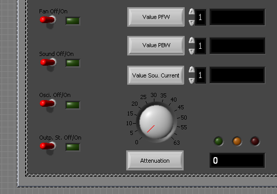

Gestaltungselemente ändern
im Anhang ist ein Bild des Frontpanels. Dort wurden alle Buttons hübsch mit Grafikelementen angeordnet. Ich wollte nun den Rahmen größer ziehen weil noch ein, zwei Buttons und anzeigen dazu kommen. Leider habe ich aber keine dieser obligatorischen "Vierecke" zum Ziehen und größer machen entdeckt. Alles was mir anzeigt wird, sind gestrichelte Linien. Wurde da etwas fixiert? Wie hebe ich die wieder auf?
Beste Grüße und vielen Dank!

wahrscheinlich wurden die Elemente eher gruppiert - aufzuheben über Schaltfläche Neu ordnen -> Gruppierung aufheben.

RE: Gestaltungselemente ändern
ohne VI ist es ein klein wenig Rätselraten:
- evtll. ist es eine Typdefinition, die erst geöffnet werden muss? (Rechsklick)
- vielleicht sind alle Elemente "gruppiert" (Gruppierung aufheben über den "Reorder" Button ganz rechts neben dem normalen Start-Pfeil)
- könnte auch was anderes sein
über "neu ordnen" und "sperre aufheben" hat es geklappt =)
