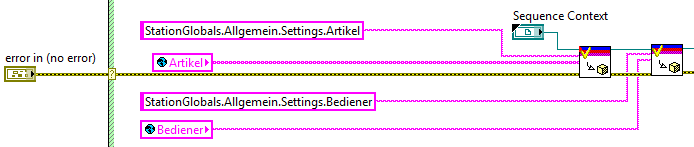

ich habe eine Labview Anwendung, die Daten in globale schreibt und anschließend eine Teststand- Sequenz öffnet und diese variablen übergibt.
Wenn ich das VI direkt in LV starte funktioniert alles einwandfrei. Wenn ich allerdings eine Runtime erzeuge, werden die Daten nicht in die globalen geschrieben.
Wie kann ich es schaffen, dass dennoch meine Werte in die globalen geschrieben werden und diese somit an Teststand übergeben werden können?

Meinst du wirklich die LabVIEW global Variable oder eine Network Shared Variable?!
Mit einer LabVIEW global geht das nämlich nicht: http://digital.ni.com/public.nsf/allkb/F...47006C1948

(09.05.2017 10:38 )jg schrieb:  Meinst du wirklich die LabVIEW global Variable oder eine Network Shared Variable?!
Oder meinst du TestStand StationGlobals?
Ein Demo-VI als Starthilfe würde uns helfen.

Sorry,
Jens hat natürlich recht. Guru1
Ich hatte genau das gleiche Problem. Globale Variablen kann man nicht von einer anderen EXE laden.
Gruß Freddy

Nein ich meine wirklich die Labview Globale Variablen, die ich an Testtand übergebe (siehe Bild Ausschnitt).
Funktioniert einwandfrei, nur nicht als Applikation (exe).
Geht dies mit shared variablen?
