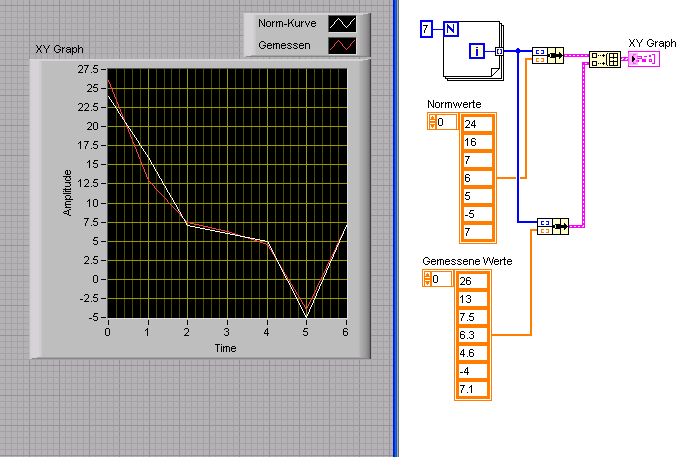

Also diese XY Graph.vi hatte ich auch schon gefunden, hilft mir aber nicht weiter. Ich weiß nicht wie ich da die Werte eintragen soll, die meine Normhörkuve hat. Also wäre es für mich doch einfacher auf meine Ursprungsidee zurück zu springen.
Das Bild hinter den Graphen legen. Kann mir jemand eine Schritt für Schritt Anleitung geben, wie ich den Graphen "durchsichtig" machen kann?
MfG
19.03.2013, 09:04
RE: Grafik hinter XY-Graph einfügen
Hier ein Bsp. mit dem XY-Graph:
12.0 .vi  XY-Graph-Normkurve.vi (Größe: 15,24 KB / Downloads: 304)
Ansonsten einfach mit dem "Pinsel"-Werkzeug markieren und die Farbe "T" auswählen.

(19.03.2013 08:26 )Zensoat schrieb:  Ich weiß nicht wie ich da die Werte eintragen soll, die meine Normhörkuve hat.
Sollte doch nicht so schwer sein (Ist ja fast 1zu1 wie das bereits gezeigte Beispiel)
10.0 .vi  XY_Graph_Normkurve.vi (Größe: 10,49 KB / Downloads: 290)

Hab mittlerweile alles Hingekriegt. Vielen Dank für die Hilfe. Jetzt fehlt mir noch noch eine Sache, dafür werd ich einen neuen Thread aufmachen.
