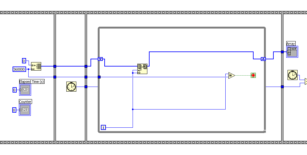

Hallo @ all
Ich möchte Daten, die über die RS232 Schnittstelle kommen 30 Minuten lang aufzeichen. Nach meinen Berechnungen brauche ich dafür ein Array das 360000 Werte speichern muss. Ein dynamisches Array wollte ich nicht nehmen. Deshalb habe ich ein Array mit 360000 Werte erstellt. Anschließend einen Zähler genommen, um die Werte in das Array zu speichern. Hierzu verwende ich die LabVIEW-Funktion "Teilarray ersetzen". Jedoch benötigt diese unmengen an Zeit. Eigentlich sollte doch die Arraygröße nichts ausmachen, wenn man mit einem Pointer auf die Adresse zugreift.
Gibt es einen Trick um das ganze zu beschleunigen? Oder kennt jemand eine andere Möglichkeit.
Ich habe mal das Beispielprogramm mit beigefügt.
Grüsse
Michael

<div align="left">Hallo, Michael,
habe mir gerade nochmal dein VI angesehen, du hast da noch einen Riesenbug: Das Array muss natürlich per Shift-Register durch deine While-Schleife geschoben werden. So werden dauernd Kopien angelegt, und nur deine letzte Änderung wird gespeichert.
Anbei meine Änderungen (lief in unter 20 ms durch!):
Sonstige .vi  grosses_array2.vi (Größe: 13,54 KB / Downloads: 320)
MfG, Jens
Edit: P.S.: Und ich empfehle, wie immer, dringend ein Update auf Version 8.0.1</div>

Großes Array macht probleme
Danke :-) Big Grin
Diesen Bug habe ich nicht bemerkt, deshalb wurde das System auch so langsam. Nun funktioniert es richtig. Die einfache Lösung ist wie so oft die Beste :-)

' schrieb:Ich habe mal das Beispielprogramm mit beigefügt.
Das Beispielprogramm ist nicht nur langsam, sondern auch sinnlos: Das Ausgans-Array besteht nach wie vor aus lauter Nullen, lediglich das 360000ste Element enthält die Zahl 359999. Ich vermute mal, so war das nicht beabsichtigt.

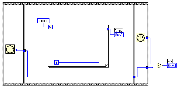

also mein Beispielprogramm (s. Posting oben) braucht für das Schreiben deiner 360000 Werte ca. 18-20 ms, also 1 Wert wird in ca. 55 ps in das Array geschrieben!
Und die Variante von Guenther ist nochmal ein Stück schneller. Etwas vereinfacht sieht das Demo-VI übrigens so aus:
Dauer hier: ca. 11-12 ms
@Lucki: Genau das hatte ich in meiner Meldung ja schon beschrieben. VI war wegen des vergessenen Shift-Registers so quälend langsam.
MfG, Jens</div>
