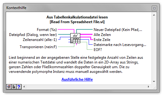

Wie in dem vorherigen VI erzeuge ich nun eine csv Datei mit Semikolon als Trennzeichen. Somit kann cih diese Datei ja Problemlos in Excel öffnen.
Nun bin ich gerade Dabei, aus dieser Datei bei Wechsel des Tages ein HTML Protokoll daraus zu erstellen. Dazu benutze ich das VI Read vom Spreadsheet und dann das VI Tabelle an Protokoll anfügen.
Die Funktioniert aber nicht mit Semikolon. Die richtige Tabelle in html-Formal gibt es nur, wenn ich bei der csv-Dateierzeugung den Tabulator als Trennzeichen eingebe (was widerum keine für Excel brauchbare Datei ergibt).
Gibt es nun eine möglichkeit beides zu erzeugen? Also eine csv die man in Excel öffnen kann, aber gleichzeitig auch ein lesbares Protokoll daraus erzeugen kann?

Ohne weiteren Kommentar der Hinweis auf die Hilfe:

Danke danke..aber um mich (wneigstens halb) zu verteidigen mal die deutsche Hilfe Wink
Und ja nächstes mal die ausführliche Hilfe ^^

Hallo Johnny,
selbst schuld, wenn du die "unwichtigen" Dinge in der Hilfe ausblendest (oder ausgeblendet lässt)!
Klick mal auf das Icon unten links im Kontexthilfe-Fenster...
Außerdem gibt es ja immer noch den Link zur "ausführlichen Hilfe"!
Die "Verteidigung" ging wohl in die Hose Big Grin
