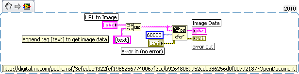

Webseiten lassen sich einfach per DataSocket abfragen:
Das mit dem Tag-Hinzufügen ist für dich irrelevant, das Snippet zeigt nur die Abfrage einer Webseite per DSRead...

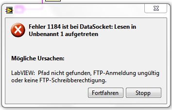

Ok, ich habe jetzt mal ein wenig gelesen und ausprobiert -
folgenden Ansatz habe ich jetzt versucht:
Erhalte aber bei diesem Versuch folgende Fehlermeldung:
Ich habe dann noch versucht, die URL dahingehend zu ändern, dass die Anmeldeinformationen darin stehen (also in folgender Form: http://admin:@192.168.../ - Der Benutzername für die Kamera ist admin, es gibt kein Passwort), dies führt aber auch zum gleichen Fehler.
Auch vorher direkt via Browser mich an der Kamera anzumelden und dann das VI (mit oder ohne Anmeldeinfos) auszuführen, liefert die gleiche Fehlermeldung.
Benutze ich die Geschichte überhaupt richtig oder liegt der Hund woanders begraben? Hmm

Hallo Yantit,
reagiert die Kamera auf deinen Kontaktversuch per DSRead?
1) Wenn nicht, dann kommt der DatSocket mit den CGI-Parametern nicht klar.
2) Wenn ja, dann bemängelt der DSRead "nur" die fehlende Reaktion (als HTTP-Response) der Kamera...
Im Fall 1 musst du dir doch was anderes überlegen - es gibt ja noch die "Standard"-HTTP-Funktionen. Fall 2 sollte einfacher zu handhaben seinSmile
