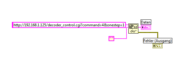

Ich bin gerade auf der Suche nach einer Möglichkeit, HTTP-GET-Befehle in LV "nachzubilden".
Problemstellung ist folgende:
Ich habe eine PTZ-Webcam (Pan,Tilt,Zoom - Foscam Fi8918W) im Netzwerk, die ich gerne steuern möchte. Über den Browser klappt das soweit unproblematisch, Befehle sehen so aus: http://192.168.1.125/decoder_control.cgi?c...4&onestep=1
Jetzt soll das ganze auch ohne Browser funktionieren, d.h. dieser Befehl so über LV x-mal an die Kamera gesendet werden, um die korrekte Position anfahren zu können. Um diese HTTP-GET-Befehle direkt nutzen zu können, meine ich gelesen zu haben, dass dafür ein zusätzliches Paket von NI nötig ist (natürlich gegen Bares -> derzeit nicht möglich).
Als "Workaround" habe ich mir überlegt, dass ich mit Packetyzer/Wireshark die Befehlsausgabe mitlogge, mir den Abschnitt für HTTP anzeigen lassen und diesen quasi als Nachricht/Payload an das TCP send.vi übergebe. Das funktioniert aber irgendwie nicht, da ich (unabhängig vom Inhalt) immer den Fehler 66 zurück bekomme.
Kann mir vielleicht jemand in der Angelegenheit helfen?

Ok, ich habe jetzt mal ein wenig gelesen und ausprobiert -
folgenden Ansatz habe ich jetzt versucht:
Erhalte aber bei diesem Versuch folgende Fehlermeldung:
Ich habe dann noch versucht, die URL dahingehend zu ändern, dass die Anmeldeinformationen darin stehen (also in folgender Form: http://admin:@192.168.../ - Der Benutzername für die Kamera ist admin, es gibt kein Passwort), dies führt aber auch zum gleichen Fehler.
Auch vorher direkt via Browser mich an der Kamera anzumelden und dann das VI (mit oder ohne Anmeldeinfos) auszuführen, liefert die gleiche Fehlermeldung.
Benutze ich die Geschichte überhaupt richtig oder liegt der Hund woanders begraben? Hmm

Hallo Yantit,
reagiert die Kamera auf deinen Kontaktversuch per DSRead?
1) Wenn nicht, dann kommt der DatSocket mit den CGI-Parametern nicht klar.
2) Wenn ja, dann bemängelt der DSRead "nur" die fehlende Reaktion (als HTTP-Response) der Kamera...
Im Fall 1 musst du dir doch was anderes überlegen - es gibt ja noch die "Standard"-HTTP-Funktionen. Fall 2 sollte einfacher zu handhaben seinSmile
