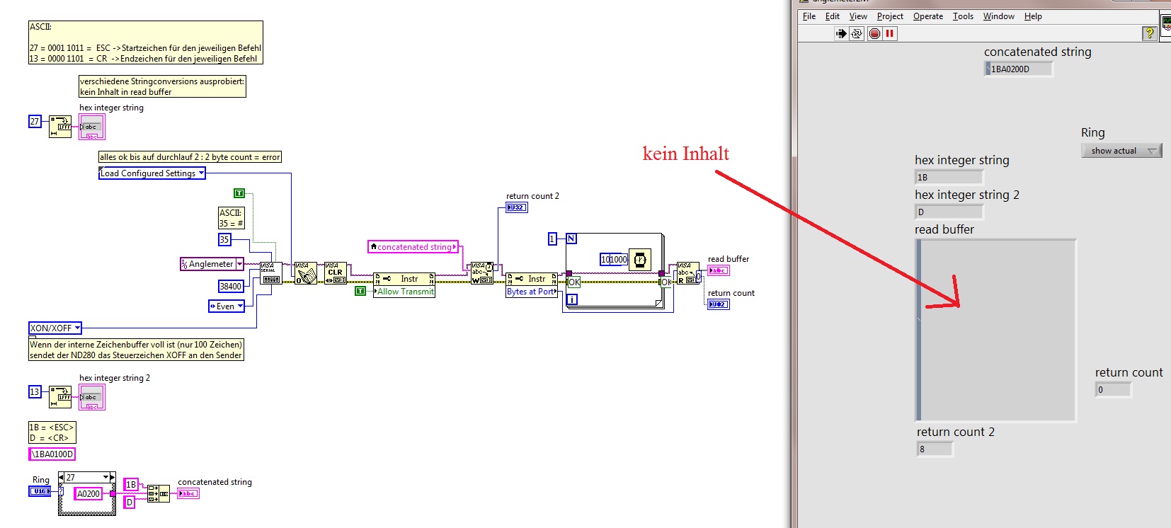

Hallo liebe LabVIEWexperten,
ich benutze den ND280 Winkelmesser bzw Counter von Heidenhain und möchte diesen mit LabVIEW auslesen. Dazu benutze ich Visa.
Leider funktioniert das nicht und ich bekomme immer wieder einen Fehler:
Error -1073807246 occurred at Property Node (arg 1) in VISA Configure Serial Port (Instr).vi->anglemeter2.vi
Könnt ihr mir helfen?
Benutze: LabVIEW 2011 unter Win7prof
DANKE

Danke erstmal für die Antworten. Das Gerät ist nicht über den A/D-Wandler, sondern direkt über USB angeschlossen. Nach einem Systemneustart des Rechners, wobei das Gerät vorher eingeschaltet wurde, kommen keine Fehlermeldungen in meinem Programm mehr.
Vielen Dank Holger für deinen Treiber, allerdings fehlen mir im Ordner C:\Program Files\National Instruments\LabVIEW 2011\instr.lib\Vishay TEMT6000 die dazugehörigen VI`s und ich kann dein Programm somit nicht ausführen.
Ich habe nun folgendes Problem:
Das Programm ist ausführbar, keine Fehler, allerdings kein Inhalt.
Das Display des Gerätes zeigt einen Winkel an, den ich gerne auslesen möchte.
Hat jemand eine Idee, was ich falsch gemacht habe? Bei den Eigenschaften von VISA_read kann man die Darstellung von "read buffer" über Display-Style ändern. Das habe ich bereits getestet und bin zu keinem anderem Ergebnis gekommen.
Danke für eure Hilfe.

02.11.2012, 14:38 (Dieser Beitrag wurde zuletzt bearbeitet: 02.11.2012 14:43 von GerdW.)
RE: Heidenhain ND280
Hallo ACDC,
Zitat:Hat jemand eine Idee, was ich falsch gemacht habe?
1.) Du nutzt zu viele lokale Variablen und hast damit RaceConditions erzeugt. Du kannst dir nicht mal sicher sein, was du da überhaupt für einen Befehl zum Gerät schickst!
2.) Das VISA-Read funktioniert tadellos. Dummerweise hast du aber BytesAtPort direkt nach dem Schreibbefehl abgefragt - und da ist der Lesepuffer noch leer! Also erhälst du "Null Bytes im Puffer" und dein VISA-Read liest entsprechend Null Bytes aus dem Puffer - genau so wie du es programmiert hast.
Zu Luckis Anmerkungen:
Da hat er recht. Es gibt hier so viele Threads zum Thema Umgang mit der seriellen Schnittstellen, dass man etwas Suchen und Eigeninitiative voraussetzen kann... Tipp: Guck mal im Unterforum "InstrumentIO", dort nach Themen zu RS232 oder VISA-Read. Ich habe direkt auf der ersten Seite mehrere Treffer gesehen!
Außerdem gibt es ja noch den Beispielfinder in LabVIEW: BasicSerialReadAndWrite erläutert den korrekten Umgang mit BytesAtPort (auch wenn der meist unnötig ist), AdvancedSerialReadAndWrite den Umgang mit RS232 ohne BytesAtPort!

02.11.2012, 15:10 (Dieser Beitrag wurde zuletzt bearbeitet: 02.11.2012 15:12 von GerdW.)
Hallo ACDC,
zu deinem Bild:
- Warum gibst du ein TermChar vor (hier "#"), wenn du die Benutzung desselben ausschaltest?
- Statt der FOR-Loop, die nur einmal durchläuft, würde ich eine flache Sequenz nehmen. Oder (viel besser): mir ein VI erstellen, welches die Wartefunktion um ErrorIn/Out-Anschlüsse erweitert. Braucht man schließlich immer wieder...
- Stimmen alle Parameter für den seriellen Port?
- Funktioniert die Kommunikation, wenn du andere Programme verwendest (HyperTerm etc.)?
Zitat:Wie soll ich "..Read auf den vollständigen Antwortstring warten lassen." ?
Deine Geräteantwort müssen ein TermChar enthalten. Eben dieses musst du bei Init konfigurieren und Enablen. Dann VISA-Read mit einer beliebig großen Zahl zu lesender Zeichen aufrufen (jedenfalls größer als die erwartete Botschaft Zeichen enthält) und du erhälst (dank TermChar) automatisch deine komplette Botschaft. Das ist es, was Lucki mit "einfach bis zum Geht-Nicht-Mehr" bezeichnete...
