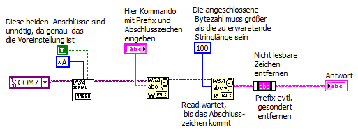

Wenn die gesendeten und empfangenen Strings ein Abschlusszeichen haben- und das ist bei Dir der Fall - dann wird das Komnunikationsprogramm einfach bis zum Geht-nicht-mehr. Nix mit Lesen der Anzahl Byte im Buffer und anderem Cocolores rund um das Read-vi. Einfach nach dem Senden des Kommandos (mit write) Read auf den vollständigen Antwortstring warten lassen. Ich habe das hier schon 10 mal erklärt, suche mal selbst im Forum.

1.) Du nutzt zu viele lokale Variablen und hast damit RaceConditions erzeugt. Du kannst dir nicht mal sicher sein, was du da überhaupt für einen Befehl zum Gerät schickst!
2.) Das VISA-Read funktioniert tadellos. Dummerweise hast du aber BytesAtPort direkt nach dem Schreibbefehl abgefragt - und da ist der Lesepuffer noch leer! Also erhälst du "Null Bytes im Puffer" und dein VISA-Read liest entsprechend Null Bytes aus dem Puffer - genau so wie du es programmiert hast.

Dass ich den Link nicht gebe, ist kein böser Wille. Ich bin ein vom Google- Suchmaschinen-Komfort verwöhnter User, mit der Suchmaschine eines Forums finde ich für gewöhnlich nichts, nicht einmal mich selbstBig Grin
Als Anhaltspunkt mal dieses Bild:
Kannst ja mal suchen mit Benutzername: "Lucki", Stichworte: (der Reihe nach) Abschlusszeichen, Abschlußzeichen, termination char, Seriell

- Warum gibst du ein TermChar vor (hier "#"), wenn du die Benutzung desselben ausschaltest?
- Statt der FOR-Loop, die nur einmal durchläuft, würde ich eine flache Sequenz nehmen. Oder (viel besser): mir ein VI erstellen, welches die Wartefunktion um ErrorIn/Out-Anschlüsse erweitert. Braucht man schließlich immer wieder...
- Stimmen alle Parameter für den seriellen Port?
- Funktioniert die Kommunikation, wenn du andere Programme verwendest (HyperTerm etc.)?
Zitat:Wie soll ich "..Read auf den vollständigen Antwortstring warten lassen." ?
Deine Geräteantwort müssen ein TermChar enthalten. Eben dieses musst du bei Init konfigurieren und Enablen. Dann VISA-Read mit einer beliebig großen Zahl zu lesender Zeichen aufrufen (jedenfalls größer als die erwartete Botschaft Zeichen enthält) und du erhälst (dank TermChar) automatisch deine komplette Botschaft. Das ist es, was Lucki mit "einfach bis zum Geht-Nicht-Mehr" bezeichnete...
