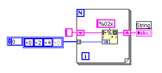

ich habe folgendes Problem: mein Messgerät gibt mir als Rückgabewert Hex-Strings. Diese würde ich gerne in diesem Format in eine Datei speichern. Jedoch konvertiert es mir meine Hex-Antwort immer in Zeichen, sodass ich diese nicht mehr lesen kann bzw. Probleme damit haben.
Wie kann ich dies umsetzten? Muss ich meine Stringts im Hex-Format irgendwie formatieren?
Vielen Dank

wenn du "lesbare" Hexwerte (also nur die Zeichen 0-9 & A-F) haben willst, musst du deine Werte wohl formatieren.
Zum Glück gibt es da eine Funktions-Palette, die nur Funktionen zum String-Zahl-Formatieren/Konvertieren enthält…

Hier eine von vielen Möglichkeiten:

das Beispiel von Jens geht schon recht nahe an das, was ich machen möchte. Mein Problem ist nur, dass ich meinen String nicht in Array-Form vorliegen habe sondern als String und momentan leider nicht weiß, wie ich diesen konvertieren muss um Jens Lösungsvorschlag anzuwenden bzw. das ganze umzuwandeln.

String-Palette -> String-/Array-/Pfad-Konvertierung -> String nach Byte-Array

hier nochmal mein Problem in der Zusammenfassung:
Ich bekomme folgende Antworten von meinem Gerät über Visa Read: 3A 5F A0 usw.
Diese wollte ich zur Detektion von Fehlern auch genau so in eine TXT-Datei schreiben.
Labview macht aber beim Schreiben dieser Strings in eine Datei die entsprechenden Ascii-Zeichen d.h. statt 3A steht in meiner Datei ein : und statt 5F ein _
Dies macht natürlich die Interpretation des ganzen um einiges schwieriger.
Mithilfe des im Screenshot abgebildeten Programms ist es mir nun möglich, die Hex-Strings auch im Format 3A ... in eine txt-Datei zu schreiben.
Ich hoffe dies hilft, um das ganze Problem samst Lösung zu verstehen.

Zitat:Labview macht aber beim Schreiben dieser Strings in eine Datei die entsprechenden Ascii-Zeichen d.h. statt 3A steht in meiner Datei ein : und statt 5F ein _
Falsch. Das macht nicht LabVIEW, sondern der Texteditor, mit dem du die Textdatei dann liest!
Zitat:Mithilfe des im Screenshot abgebildeten Programms ist es mir nun möglich, die Hex-Strings auch im Format 3A ... in eine txt-Datei zu schreiben.
Warum nicht so:
