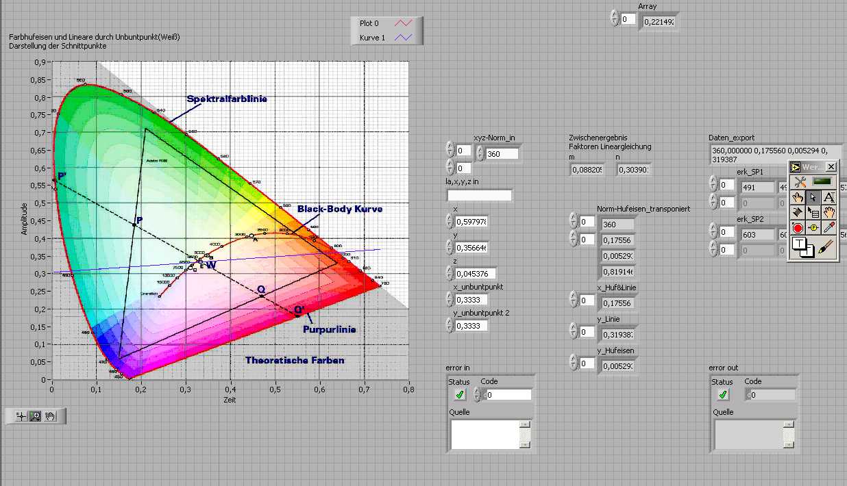

Hallo liebe Gemeinschaft,

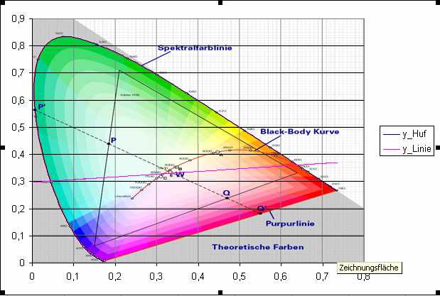

ich suche eine Möglichkeit ein Bild zur besseren Darstellung von Daten in ein Diagramm einzufügen. In Excel kein Problem... muss doch außer das komplette Diagramm nachzuzeichnen noch eine andere Lösung geben. --> für LV7.1
Mein zweites Problem ist eine Dominantwellenlänge. Die Punkteschaar habe ich für den CIE 1931 erstellt und dann den Schnittpunkt aus der Geraden (Unbuntpunkt und errechnete Koordinate aus meinem Spektrum) "berechnet". Hat jemand da schon eine elegantere Lösung erstellt?
Vielen Dank im Voraus.
Georg

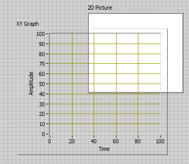

In LV 8.6 kein Problem, beim XY-Graphen gibt es die PropertyNode "Plot Images -> Back".
Ob es das schon in LV 7.1 gab, weiß ich allerdings nicht.

alternativ - falls in 7.1 verfügbar - das Diagramm transparent setzen und über das Bild schieben, welches manuell ins FP geladen wird.

Einige Teile des Graphen mit dem Pinseltool durchsichtig machen, und dann vor ein LV-Picture Control legen, wie im folgenden Screenshot angedeutet:

danke, ist eine Lösung...:-) nicht ganz hübsch aber erfüllt seinen Zweck.
Grüße Georg
ps.: Sollte ich den zweiten Part in ein eigenes Thema packen? Oder bestehen noch Infos oder Ideen dazu.
Die zweite Frage habe ich auch gelöst. Ungenauigkeiten der Schnittpunktbestimmung entstehen durch die grobe 1nm Punktewolke. Abhilfe hat hier die Approximation auf 0,1nm Genauigkeit zwischen den 1nm- Werten gebracht. vi's kommen noch... sofern es jmd interessiert
