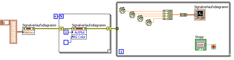

ich habe eine Anfängerfrage zu Formatierung der Hintergundfarbe von Diagrammen, die mehrere Plots aus Clustern darstellen. Warum wird nur der erste Plot weiss und wie ändere ich das? Ich bin gerade zu bild und sehe die Lösung nicht.

Erst per ActivePlot den entsprechenden Plot im StackedPlot des Chart auswählen, dann BG-Color setzen.

Der Teufel steckt da bei mir echt im Detail. Auch mir der Funktion "Aktiver Plot" komme ich mit den Eigenschaftsknoten nicht weiter.

In deinem konkreten Bsp mit 4 Plots:

Ah! Danke!Dais
Wenn ich nun ein Programm mit mehreren Sequenzen habe und in der dritten Sequenz mein "Haupt"-messprogramm läuft (in den ersten Sequenzen werden unter anderem Benutzereingaben verlangt).
Wo lege ich dann die Eigenschaftsknoten, mit denen ich z.B. den wie oben den Hintergrund formatiere, programmiertechnisch am saubersten ab? So wie in dem ersten Beispiel von mir in der While-Schleife mit einer case-Struktur oder doch außerhalb der While-Schleife und außerhalb der Sequenzen?
