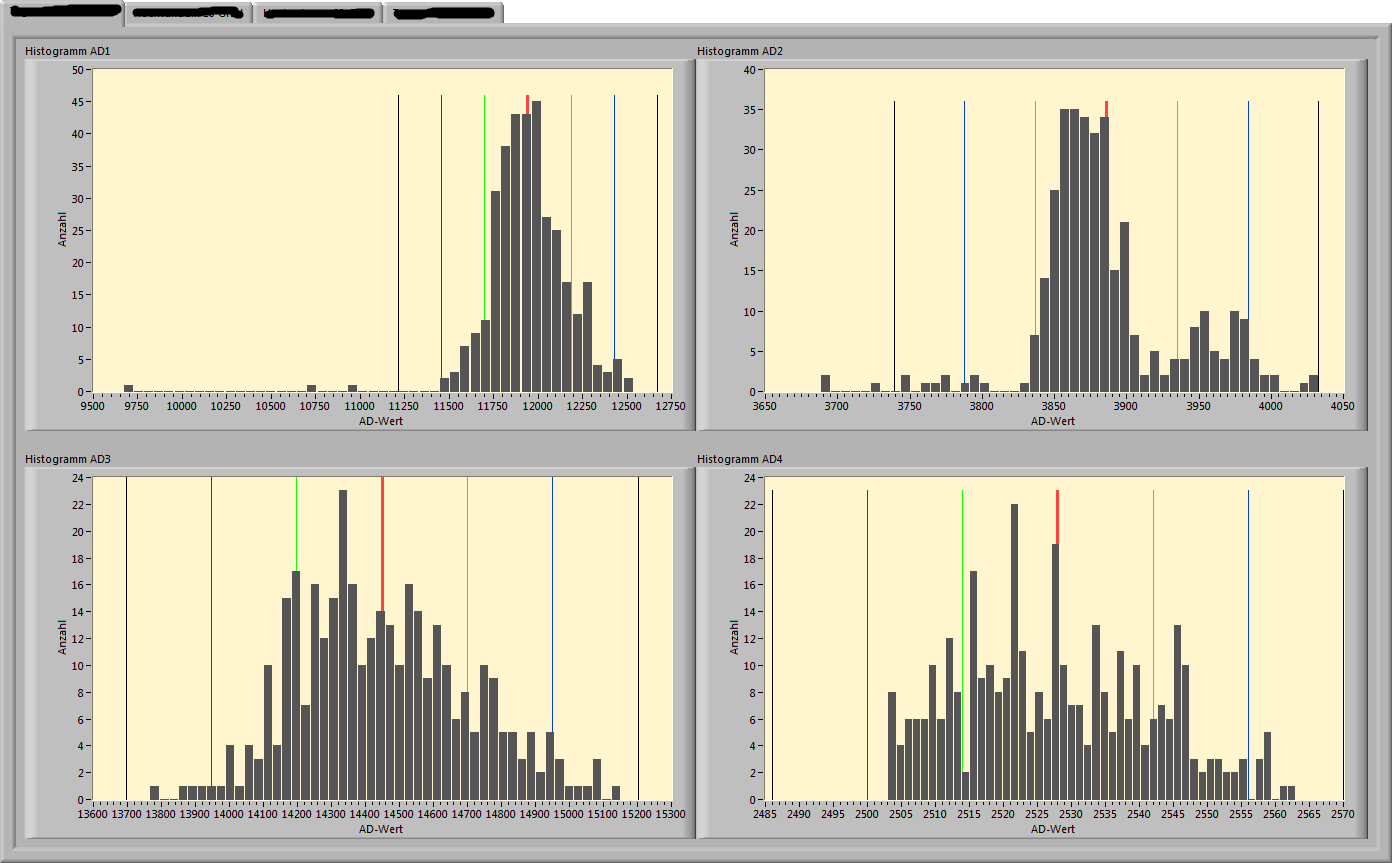

ich habe eine Datenbank mit zahlreichen AD-Werten eines Mikrocontrollers. Diese werden
zur Kalibrierung von Sensoren verwendet. In der Datenbank sind verschiedene Type abgelegt,
z.B.
Typ A
Typ B
Zu jedem Typ gibt es 16 Unterdatenbanken mit AD-Werten die ich in Histrogrammen anzeigen, z.B:
Wenn ich jetzt in der Registerkarte die 4 Kategorien anschaue, passen die Achsen der Histrogramme.
Jetzt lade ich den Typ B und berechne die 16 Histogramme und schreibe alle 16 in die Anzeigen.

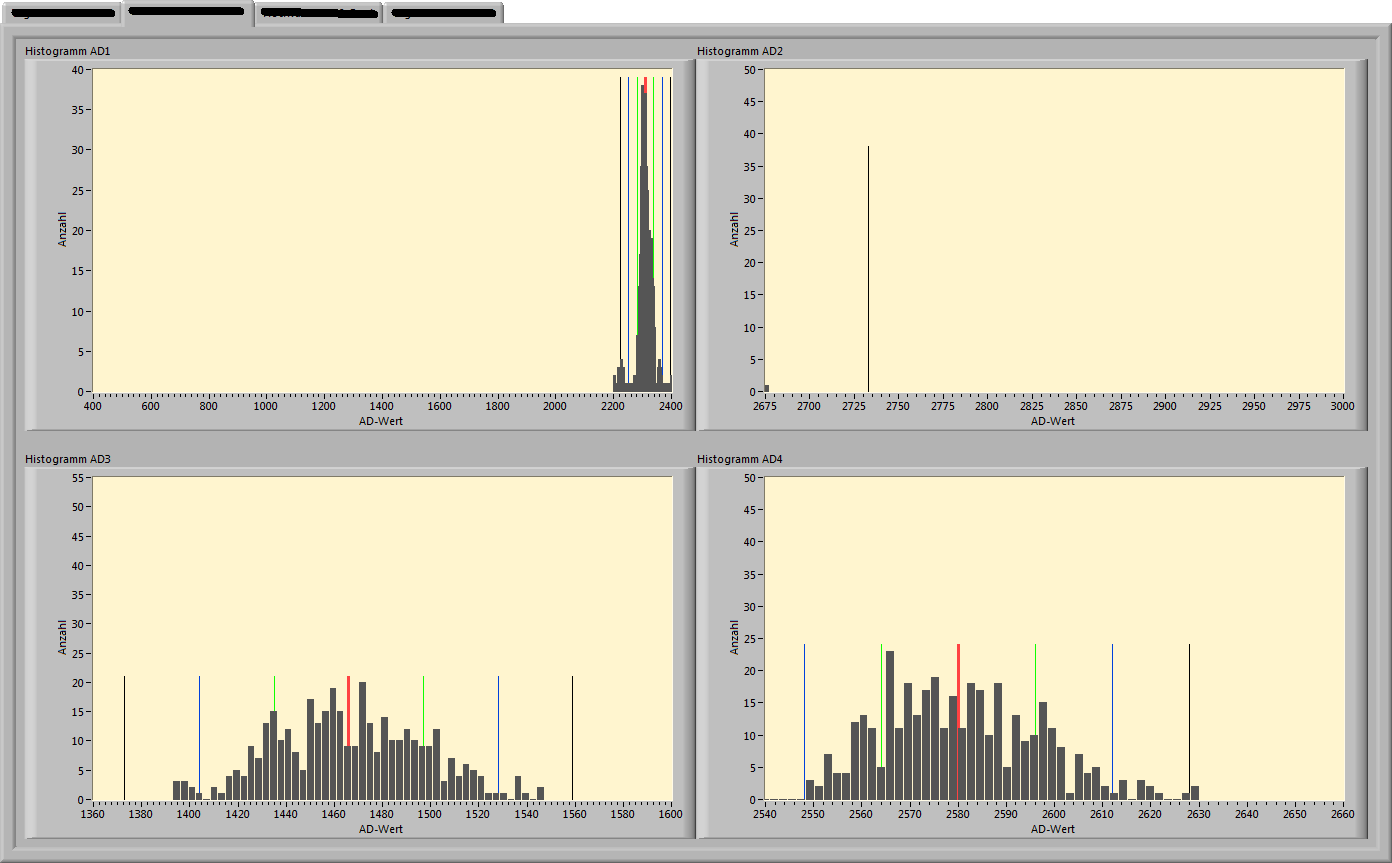

Dann passen die Achsen aber nur in dem aktiven Reiter vom Registerelement. Wenn ich auf ein
anderes Register wechsel, dann sieht es so aus:
Hier wurde zwar neu berechnet und die berechnenten Daten ins Histogramm geschrieben, aber
die Achsen wurden nicht automatisch angepaßt.
Ich habe den Verdacht, dass bei allen Histrogrammen, die gerade nicht sichtbar sind, die Achsen
nicht automatisch aktualisiert werden.
Kennt jemand das Problem?

schreibe doch die neuen Histogramme erst dann, wenn der Reiter umgeschaltet wurde - lässt sich prima als ValueChange-Event des TabControls abfragen…
Zitat:Kennt jemand das Problem?
LabVIEW zeichnet Dinge, die gerade nicht sichtbar sind, nicht unbedingt neu.…

ich habe noch weiter getestet und etwas gefunden. Ich hatte je Registerkarte 4 Histrogramme
zu einem Cluster zusammengefaßt. Ich habe jetzt probehalber mal die Cluster aufgelöst und schreibe
statt der 4 Cluster (mit je 4 Histrogrammen) alle 16 Histrogramme einzeln Huh.
Irgendwie verträgt sich das nicht mit der Zusammenfassung von 4 Histogramme in einem Cluster.
Jetzt klappt es und alle Histrogramme werden aktualisiert, egal ob gerade sichbar oder nicht.

Zitat: Ich hatte je Registerkarte 4 Histrogramme zu einem Cluster zusammengefaßt. Ich habe jetzt probehalber mal die Cluster aufgelöst und schreibe statt der 4 Cluster (mit je 4 Histrogrammen) alle 16 Histrogramme einzeln Huh.
Irgendwie verträgt sich das nicht mit der Zusammenfassung von 4 Histogramme in einem Cluster. Jetzt klappt es und alle Histrogramme werden aktualisiert, egal ob gerade sichbar oder nicht.
Komisch, gestern hatte ich im NI-Forum fast dasselbe Problem gelöst…
Das mit dem Cluster hättest du gleich erwähnen sollen!
