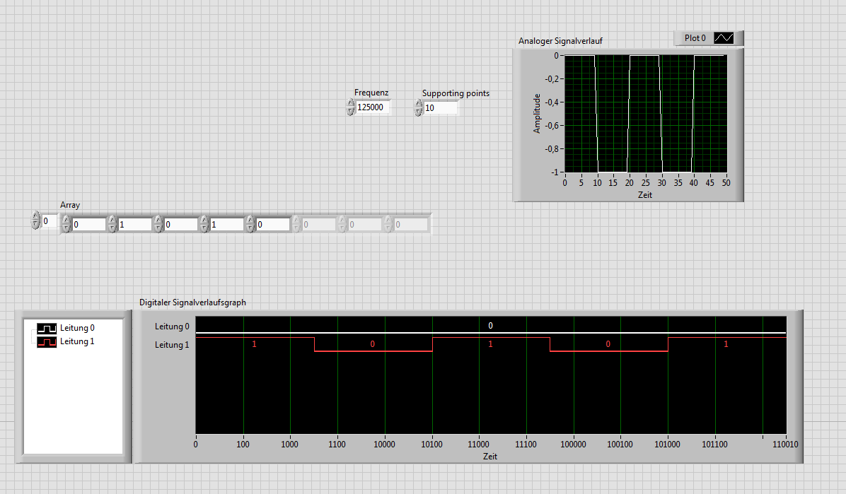

hab mittlerweile eine kleine Zwischenlösung die noch nicht 100%tig funktioniert.
1.Frage:
Wenn ich bei der Wandlung von digital nach Analog die Anzahl der Leitungen auf 1 setze, wird mein komplettes Signal auf high-Level gesetzt.
2. Frage:
Warum klappt die Ausgabe nicht. Hab ein ähnliches Programm schon mal für die analoge Ausgabe geschrieben, muss ich noch irgendwelche Parameter anpassen?
Ich hab das Programm mal in den Anhang gepackt.
In das Array habe ich die Beispielfolge 10101010 geschrieben.
Frequenz: 125000 Hz
Supporting Points: 10

Moin,
hängs doch bitte nochmal als Bild an, bin auch neugierig. Zu deiner Frage eins, Supporting Points: 10 und eine Leitung? Sicher das das passt? Spiel mal rum, am besten änderst du deine Mäandafolge mal so das sie mir null beginnt, wenn du dann ein komplettes Low-Signal bekommst weißte doch bescheid.
Ich muss auch gestehen das ich nicht wirklich verstehe warum du einen digitalen Ausgang nutzten möchtest um deine NF darzustellen. Ich meine du hast deine HF ja scheinbar schon ausgegeben, da könnte man einen (nebenbei total billigen) Hüllkurvendemodulator aus maximal drei Bauteilen hintersetzen oder aber einen weiteren analogen Ausgang nutzen, so nimmst du ja dein eigentlich zu übertragendes Signal, was du einmal moduliert und unmoduliert hast und gibst das unmodulierte über eine zuweisung aus, das heißt du musst extern ja wieder wandeln um das eigentliche Signal zu bekommen oder wie stellst du dir das ganze vor? Also ein Bild und vielleicht eine kleine Aufklärung, wenns die anderen verstehen wenigstens für mich, wäre ganz schön.
Daniel
PS: Du sprichst von einer Art Waveform mit einstellbarem Tastverhältnis, warum überhaupt ein digitaler Ausgang? Was ist mit einem Counter? Feste Freqeunz bei sich ändernem Duty Cycle und einfacher kannst du es gar nicht mehr haben.

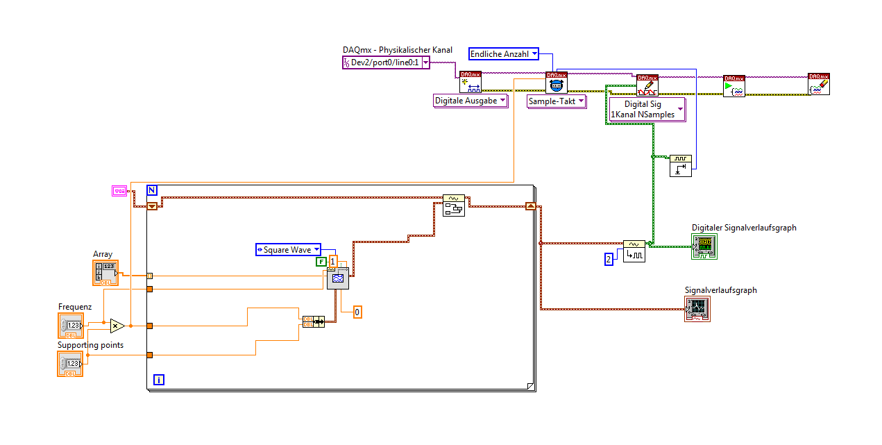

ich hab mal 2 Bilder vom Frontpanel und dem Blockdiagramm hochgeladen.
Zur Antwort auf deine Frage warum ich 10 Supportingpoints nehme. Dieser Wert gilt nur für die Erstellung des analogen Signalverlaufes. Ich weiss leider nicht wie ein digitales Signal erstelle. Vielleicht könnte mir ja da einer einen Tip geben.
Zur Antwort auf Frage Nummer zwei: Ich möchte das "digitale Hüllkurvensignal" aufjeden Fall mit meiner NI-Messkarte ausgeben. Eine analoge Schaltung hinter der Messkarte ist nicht realisierbar.
Desweitere möchte ich die digitale Hüllkurve auf einen Signalgenerator geben.
Die Realisierung muss nicht unbedingt mit einer Waveform realisiert werden, wenn es einen einfacheren Weg (Counter) gibt, würde ich diesen natürlich benutzen.
Vielleicht hab ich mich mit Tastverhältnis falsch ausgedrückt, Duty cycle trifft es besser.

Wenn ich das ganz mit einem Counterrealisieren würde, müsste ich ja die Frequenz ständig anpassen, weil wenn ich z.B. 10 Schwingungen mit einer high Amplitude und im Anschluss 3 Schwingungen mit einer low Amplitude habe, ist die Zeit in der das Signal ausgegeben wird unterschiedlich.
Die Frequenz wird ja beim erstellen des Tasks eingestellt. Gibt es die Möglich dies über Eigenschaftsknoten nachzuregeln?

Kurz um: JA, entweder über einen Property Node oder aber über einen normalen NI-DAQmx Write - Counter Freq, dort kannst du den Duty Cycle und die Frequenz einstellen. Das ganze läuft genau wie bei einem analogen Ausgang du musst nur die NI-DAQmx-Elemente entsprechend anpassen und gut ist.
Ich verstehe leider trotzdem nicht so wirklich wie ein Signalgenerator aus "10mal Low und 3mal High" später wieder eine NF machen soll ... Also ich denke das was für dich so am besten passen würde wäre doch einfach ein analoger Ausgang und direkt die NF ausgeben, fertig ...
