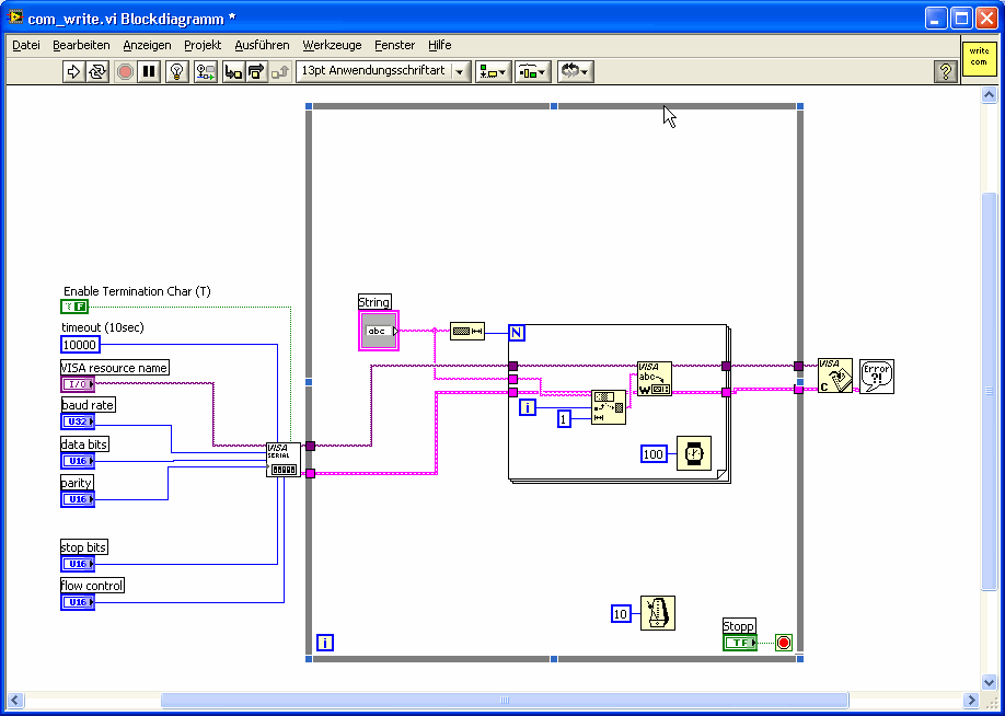

Hallo, ich versuche gerade eine Art Hyperterminal mit LabVIEW 7.1 zu erstellen. Das Schreiben and einen COM Port habe ich schon hinbekommen. Also der Controller reagiert.
Nur will ich gleichzeitig einen Thread laufen lassen, der immer vom Com ließt und mir die letzten Meldungen und Eingaben, die gemacht wurden anzeigt. Die Verbindung zum Com wird ja blöder weise immer getrennt nach einem Schreib/Lese Vorgang. Wenn man den VISA nicht schließt und in eine while schleife macht, verbraucht das 100% Prozessorlast, was auch ni so doll ist.
Hat von euch noch einer eine Idee, wie man sowas machen könnte?
Grüßle
Marco
ps: hier ist das lv programm schreibt
Sonstige .vi  com_write.vi (Größe: 43,06 KB / Downloads: 421)

Hallo Marco,
das Lesen vom Com-Port kannst Du mit einem Ereignis steuern (VISA auf Ereignis warten [VISA Wait on Event]). Dann wird der Prozessor nicht bis zum Anschlag belastet und Dein Programm erkennt sofort, wenn Zeichen am Com-Port anliegen.
Ich hoffe Deine Frage ist damit beantwortet!
Was mir an Deinem Programm aufgefallen ist, es ist so überhaupt nicht lauffähig. Besser gesagt, es läuft nur ein einziges Mal durch und ist dann beendet.
Ich hab mal eine kleine Änderung durchgeführt, wie es "richtig" lauffähig wird. (Siehe screenshot)
Alles was außerhalb der while-Schleife zu finden ist, wird nur beim Start bzw. am Ende des Programms ausgeführt.
Grüßle
Andreas
