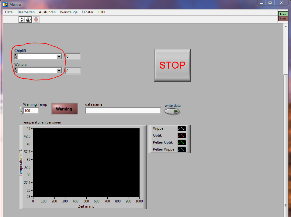

bisher konnte mir bei diesem Problem niemand helfen. Im voraus mal meine Programmspezifikationen:
- LabView 8.6 mit Application Builder für Windows
- Betriebssystem: Win 7
folgendes Problem besteht:
Im Angehängten Bild ist der Bereich rot umkreist um den es sich dreht. In dem Programm geht es darum
ein Meilhaus RedLab Temp anzusprechen und zwei angeschlossene Temperatursensoren auszulesen.
Wenn ich das Programm entwickle und es normal von Labview mit allen Bibliotheken von Meilhaus starte,
funktioniert es so wie es soll. Auch wenn ich es mit dem Application Builder erstelle funktioniert das Programm
auf meinem Rechner einwandfrei. Ich kann also Die I/O Ports und das Device über die Panels zuweisen.
Möchte ich dieses Programm jetzt auf ein anderen Rechner laufen lassen (RunTime-Engine installiert und auch Instacal
von Meilhaus, Meilhausgerät ist erkannt und konfiguriert) kann ich die I/O Ports nicht über dieses Panel auswählen. Ich kann
generell dieses Panel nicht als dieses I/O Panel benutzen. Das Dreieck für die Auswahl ist ausgegraut.
Meine Vermutung ist, dass eine Biblithek fehlt, die die Meilhaus VI's nicht mit einbindet. Jedoch ist die Meilhaus
Bibliothek im Dataordner des gebauten Programms vorhanden. Selbst wenn eine höhere Labviewversion auf einem Rechner
ist und auch die Installierten Biblitheken von Meilhaus funktioniert dies nicht.
Meine Frage ist, was hab ich beim bauen der Applikation eventuell vergessen?
Vielleicht kennt jemand das Problem und könnte mir helfen.Vielen Dank!
Lutz

So,
herausgefunden hab ich nun, dass es an den Bibliotheken von Meilhaus liegt, die nicht
in die fertige .exe Applikation eingebunden werden.
Jedoch stehen alle Meilhaus VI's die benötigt werden im Projekt von dem ich die Applikation erstelle.
Meine Annahme wäre doch eigentlich,dass die VI's und die library von Meilhaus beim bauen der .exe
mit als eigene library angehängt werden.
Was denkt ihr?
Viele Grüße
Lutz

Hallo Gerd,
die ULx_LV.dll ist im data-Subfolder mit abgelegt. Sonst steht da keine mit drin.
Im Projekt selbst stehen ja alle drin. Ich ging davon aus, dass die librarys im Projekt
automatisch mit angehängt werden beim Bauen der exe.
Sprich also, alle VI's die in der vi.lib unter Abhängigkeiten im Projekt-Explorer stehen
werden meines erachtens mit einbezogen. Soweit dachte ich das! Was ja auch irgendwie Sinn macht,
wenn ich mir solch ein Programm baue.
Lutz

Hallo Lutz,
du scheinst alles mögliche in einen Topf zu hauen! Mit "Bibliotheken" kann man DLLs, LLBs, lvlibs, etc. meinen. Leider bist du recht ungenau bei diesen Begrifflichkeiten...
Die VIs von Meilhaus werden mit eingebunden, wenn sie in den Abhängigkeiten auftauchen. Aber das gilt nicht notwendigerweise für die DLLs... Und ich vermute mal, die Meilhaus-VIs bestehen hauptsächlich aus CLNs (DLL-Funktionsaufrufen). Deshalb: kontrollieren, ob alle DLLs für die Exe verfügbar sind!

Hallo Gerd,
entschuldige, wenn ich dich verwirre. Es ist nur sehr schwierig, dieses Problem konkret zu beschreiben.
Mir ist durchaus bewusst, was Bibliotheken sind und das Problem ist zudem,dass es eben genau viele verschiedene
gibt, die eingebunden werden müssen.
Die DLL Biblithek von Meilhaus steht in den Abhängigkeiten mit drin, aber wenn du jetzt sagst, dass diese DLL
"nicht notwendigerweise" mit eingebunden wird, ist das auch genau das, was ich vermute.
Die Frage ist nun, wie kann ich diese DLL von Meilhaus mit einbinden? Oder liegt es auch wirklich daran, da im
data-subfolder eine ULx_LV.DLL enthalten ist, die angeblich eine universal library von Meilhaus sein soll.
Jedoch bin ich kein DLL spezialist.
Ich versuche die richtige Meilhaus DLL zu finden und per Kopieren in das Programmfolder einzubinden.
Ich Danke dir trotzdem für dein Bemühen mich zu verstehen Smile!
Viele Grüße
Lutz

Wenn eine DLL fehlen würde, müsste das Programm beim Starten doch sagen, dass da was fehlt. Huh
Kann es sein, dass dein Programm auch die VISA-Treiber von LV braucht? Sind die denn auf den Rechnern, auf denen das Programm nicht läuft, vorhanden?

alleine die LabView Installation auf einen Rechner, wo das Programm nicht läuft, reicht nicht aus.
Erst wenn die Meilhaus librarys installiert sind, funktioniert das Programm. Das schließt dieses Problem
meines erachtens aus und zeigt, dass es an den fehlenden Meilhaus librarys liegt.
Das ist auch so ein merkwürdiges Problem, dass er nicht darauf aufmerksam macht, dass was fehlt. Wenn die
DLL im data-subfolder fehlt meckert er sofort. Es ist mir gerade alles sehr unklar und leider fehlt uns bisher
noch ein LabView-Support, den wir aber in der nächsten Zeit beantragen werden.
Mein nächster Versuch wird sein, die Meilhaus library (sicherlich eine DLL) direkt einzubinden.
Lutz

Ich hab jetzt die I/O Ports in das Eingabefeld einfach reingeschrieben.
Es funktioniert, die jeweiligen Ports werden ausgelesen. Doch warum dieser
laut NI "Port identifier" nicht funktioniert ist mir weiterhin ein Rätsel.
Ob das mit bestimmten librarys von Meilhaus zu tun hat oder nicht, ist auch nicht klar.
So funktioniert es zwar erstmal, aber schön ist das nicht.
Falls euch ncoh was dazu einfällt, könnt ihr gerne schreiben.
Vielen lieben Dank an euch.
Lutz
