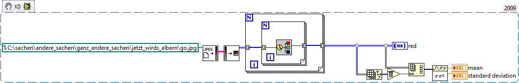

Hallo alle miteinander,
Ich habe eine Frage. Obwohl ich mich jetzt ein wenig durch die LabVIEW Hilfe gegraben habe und mich durch dieses Forum und forums.ni.com gegraben habe, habe ich keine eindeutige Antwort finden können. Sollte ich ein Thema übersehen haben, das diese Frage beantwortet tut es mir leid.
Ich stehe vor folgender Aufgabenstellung:
  1. JPG öffnen
  2. Gleichförmiges Segment erkennen und ausschneiden. (Kreisrunde Lichtquelle mit ziemlich gleicher Helligkeit, wohl am besten einfach ein Quadrat ausschneiden)
  3. Blauen Kanal und Roten Kanal separieren.
  4. Durchschnittswert und Standardabweichung für Blauen Kanal und Roten Kanal errechnen
  5. Quotient daraus ermitteln
Aufgaben in Kursiv kann ich auch seperat erledigen. Nun meine Frage: Brauche ich dafür das NI IMAQ Add-On, oder kann ich das alles mit meinem Standard-LabVIEW 2012 SP1 erledigen? Ich habe gesehen, dass es bei den Programming Functions unter Graphic & Sound spezifische Funktionen für Grafikbearbeitungen gibt, so ganz habe ich deren Umfang aber nicht verstanden.
Danke für die Hilfe
Tobi

Diese Aufgaben kannst du mit "Standard-LabVIEW" erledigen.
In etwa so: (Nummer zwei der Aufgabenstellung geht auch, aber das ist "etwas" aufwendiger und bleibt dir als Hausaufgabe überlassen - wenn du dafür schon extern eine Lösung hast, nimm die)

Okay, danke. Nicht nur für die Antwort, sondern gleich auch für das Beispiel. Weltklasse. Ich mach mich dann mal an die Arbeit.
LG tobi
