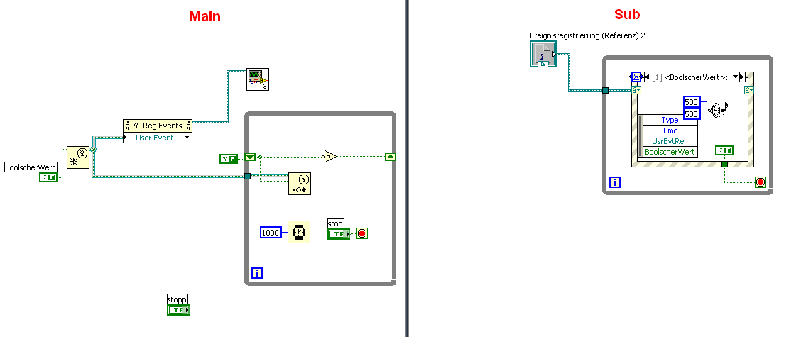

Ich dachte zwar, dass sich mei Problem gelöst hätte, aber da lag ich wohl ziemlich falsch... Sad
Ich möchte, dass sich in dem SubVI ein Event auslöst, wenn sich der Wert im Haupt-VI ändert. Meine Idee war, dass ich ein dynamisches Event anlege "Value change", dass dann im HauptVI ausgelöst wird. Wenn ich auf einen bool-Schalter drücke, funktioniert das zwar wunderbar, aber nicht, wenn ich den Wert im Programm änder - dabei dachte ich, dass ich für einen Mausklick vorallem das "Mouse-down"-Event o.ä. auslösen müsste.
Dass das Event ausgelöst wird, wenn man einen Mausklick nutzt stört mich nicht weiter, richtig Probleme bereitet mir hingegen, dass ich das Event nicht automatisch ausführen lassen kann...
Vielleicht kann man mein Problem leichten an dem Beispiel erkennen: Dort sollte eigentlich alle 2 Sekunden automatisch ein Beep ausgelöst werden. Das tut aber aber nicht - nur halt auf MausklickSad
LabVIEW-Version 2009

Also ich mach das mit den dynamischen Events immer so:
LV90
Sonstige .vi  Main.vi (Größe: 8,79 KB / Downloads: 260)
Sonstige .vi  Sub.vi (Größe: 8,96 KB / Downloads: 272)

Ich verzweifel noch an dem Event...
Super, vielen Dank!
So habe ich es jetzt auch hinbekommenSmile
' schrieb:Also ich mach das mit den dynamischen Events immer so:
LV90
die Antwort würde mich jetzt auch interessieren. kann aber die Datei leider nicht öffnen. habe nur LV 6.1
kannst du das bitte etwas genauer erklären oder ein Bild machen? danke
01.11.2009, 13:17
Hier ist ein Bild:
' schrieb:kannst du das bitte etwas genauer erklären oder ein Bild machen? danke
