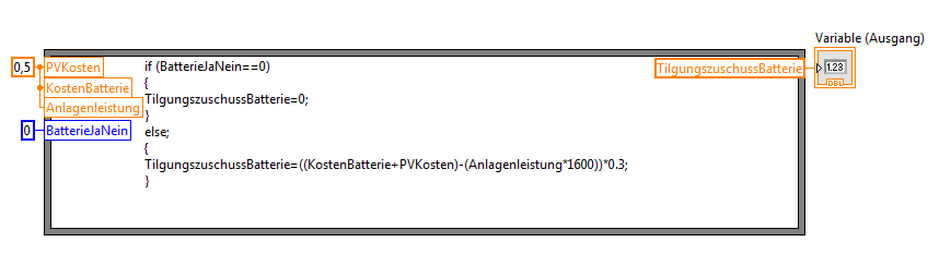

ich versuche gerade eine IF-Else-Anweisung im Formelknoten umzusetzen... Leider führt der Knoten immer wieder die Else-Anweisung durch egal was ich mache Bahn
Hat von euch jemand eine Idee was an diesem Code falsch ist? Oder gibt es beim LabVIEW Syntax iwelche Besonderheiten die ich nicht beachtet habe?
Vielen Dank schonmal
Baaand lv12_img
noch was.... ich kann es leider nur mit Formelknoten machen, da ich noch weit komplexere IF-Anweisungen geplant habe, die als Case-Struktur zu unübersichtlich werden Sad

Versuche es mal ohne das Semikolon nach dem else, dieses wird sicher als Leeranweisung ausgeführt.

Hab Fehler gefunden..... nach else darf kein Semikolon Wall
