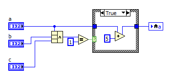

Bin neu in Labview und finde mich in dieser Welt nur seeehr schwer zurecht. Hab nicht mahl rausgekriegt wie man z.B. eine If-Verzweigung machen kann. Was ich will sieht in c so aus:
if( (a&b&c) == 1){
a = a + 5;
Wer kann mir helfen? Brauche dringend Hilfe!

Hallo Widar,
wenn neu dann Link in meiner Signatur beachten. (Auch eine IF-Verzweigung Smile )
Dort werden "if-Verzweigungen" ganz sicher auch erläutert.
Ansonsten:
- IF-Verzweigung nennt sich in LabVIEW Case-Struktur
- Wer bei solchen Fragen "Dringend" ranschreibt, hat wohl bei seiner Zeitplanung etwas verkehrt gemacht...
So könnte die Lösung aussehen:
Die vollständige Lösung enthält noch einen Zusatz:
Code:
IF (a&b&c)=1
THEN a=a+5
ELSE a=a
Ist wichtig...

Dumme Frage zum Beispiel: Was machen eigentlich Boolsche Operatoren auf Integers? Nen Bitweises Oder (bzw. Und) ?
Gruß Kiesch

(26.06.2012 13:32 )Kiesch schrieb:  Nen Bitweises Oder (bzw. Und) ?
Yep.

Hallo Kiesch,
ich dachte, dies steht in der Kontexthilfe Smile
Ja, boolsche Operationen mit Integers erfolgen bitweise...
