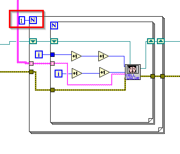

In eine Exceltabelle schreiben
Diesmal mit Kommentar.
Rot umrandet. Du wirst immer nur die erste Zeile deiner Tabelle in die Datei schreiben. Ist bestimmt nicht so gewollt, also löschen.

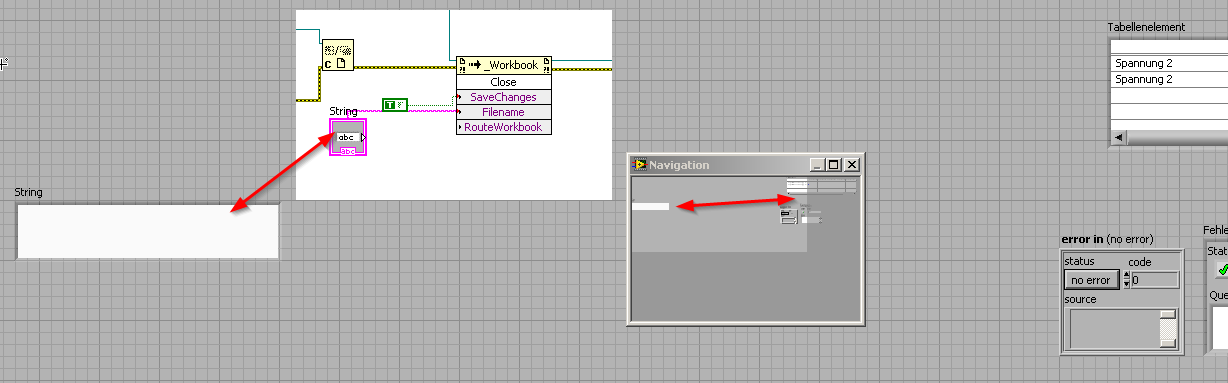

06.08.2010, 07:12
Beitrag #20
SeBa Offline
Beiträge: 2.025
09SP1 & 10 FDS
65xxx
' schrieb:Bei mir stoppt das VI mit der Fehlermeldung bzgl. des Dateinamens. Ich bin aber auch zu faul gefühlte 100km durch das FP zu scrollen um an deine Dateinamen-Eingabe zu kommen.
' schrieb:Excel wird geöffnet und es wird auch die Tabelle angezeigt, allerings sehe ich in LabVIEW auch einen Fehler und zwar folgenden:
@Markus: Der Fehler ist aber selbst verschuldet...
Hab das mal in einem Bild zusammengefasst...
Gruß SeBa
