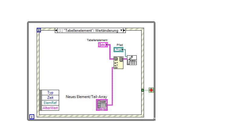

Füge mit den Array-Operationen ("Insert into Array") einfach eine weitere Spalte ein (column 0) und schreibe dort Deine Zeilenbeschriftungen rein. In einer weiteren Zeile (row 0) kannst Du Deine Spaltenbeschriftungen eintragen.

Du meinst vor die Funktion (Write To Spreadsheet File.vi)?
Bleibt das dann auch wie eine Tabelle in .txt-Datei formatiert.

Selbstverständlich. Das bleibt ja ein 2D-Array vom Typ "String".

Kann dust du mir mal bitte zeigen wie du das meinst?

In eine Exceltabelle schreiben
Ist das der richtige Gedanke?

Das sieht schon mal gut aus. So machst Du das jetzt für die Zeile und die Spalte.

Hab es hinbekommen jetzt sieht das aber so scheiße(sorry) formatiert aus:
Bekomm ich das hin das wirklich alles untereinander steht wie ich es in die Tabelle eintrage?

Importiere die Daten in Excel und gib als Trennzeichen TAB-Stop an.

"Importiere die Daten in Excel und gib als Trennzeichen TAB-Stop an."
Wo kann man das einstellen?
Aber in Excel werden die Spalten dann nicht auf passende Größe Angepasst oder?
