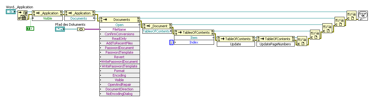

Moin,
hab mal was zusammen gebaut, aber funst noch nicht so richtig Dry
Kannst du mal drüber schaun?
DankeLv86_img
Sonstige .vi  Inhaltsverzeichnisaktualisieren_inc_Seitenzahl.vi (Größe: 12,85 KB / Downloads: 290)

Inhaltsverzeichnis in Word erstellen
' schrieb:Kannst du mal drüber schaun?
Aber nur ausnahmsweise^_^
Lv80_img
Sonstige .vi  Inhaltsverzeichnisaktualisieren_inc_Seitenzahl_working.vi (Größe: 15,16 KB / Downloads: 317)
Hab mir die Ref. für word.App geholt. Danach funktioniert deins auch, trotzdem hab ich mal aufgeräumtBig Grin
Hier noch mein Test-Dokument mit Inhaltsverzeichnis (welches nicht stimmt und daher ein Update braucht).
Sonstige .doc  inhaltsverzeichnis.doc (Größe: 42 KB / Downloads: 351)
Gruß SeBa
danke schön :-)
Wie das war so einfach!!???
Aber stimmt so geht´s noch einfacher :-)
Danke :-)
wünsch dir einen schönen Feierabend.
