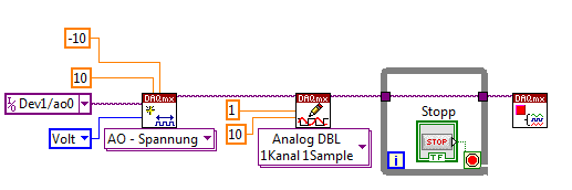

danke für deine schnelle Antwort. Aber ich bin auf eine einfache exakte Lösung gekommen. Ich habe den analogen Output (AO0) der Karte verwendet und über ein externes Kabel mit dem AI Sense Input verbunden. Dann habe ich mit dem angehängten LabView Code eine analoge Ausgangsspannung erzeugt, welche verdammt exakt konstant ist (+1V). Ich habe es schon zusammen mit dem Sensor getestet und es funktioniert sehr gut.
