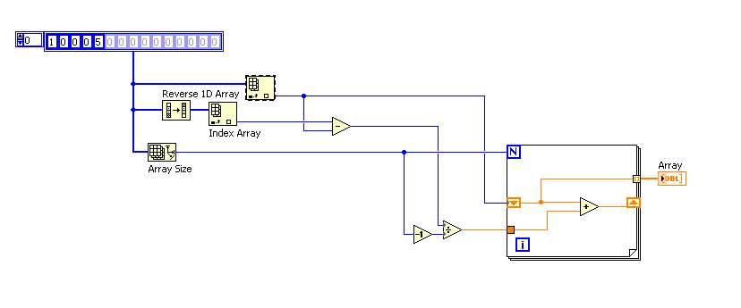

Guten Morgen!
Ich versuche gerade in einem 1D-Arrey fehlende Daten durch Interpolieren zu erzeugen.
ich habe z.B. ein Arrey mit dem Inhalt:
1 0 0 0 5
und ich würde gerne erhalten:
1 2 3 4 5
Wenn ich nun die Funktion "1D-Arrey interpolieren" verwende erhalte ich als "Y-Wert" = 1.
Bei einem Arrey mit:
1 0 0 0 9
würde ich gerne erhalten:
1 3 5 7 9
allerdings erhalte ich hier ebenfalls den "Y-Wert" = 1.
Wie darf/muss ich die Funktion "1D-Arrey interpolieren" verstehen?
Oder kann mich jemand meiner Lösung ein stück näher bringen?
danke schon mal!

probier mal das:
Sonstige .vi  doc.vi (Größe: 9,28 KB / Downloads: 291)
Ist vielleicht ein bisschen zu spezifisch...
Gruss
Achim

hier mal als 7.1-Version. Schau dir's erst mal an, am besten mal im Highlight-Modus (Glühbirne) und Einzelschritt-Betrieb! Versuch mal zu verstehen, was da passiert!
Gruss
Achim

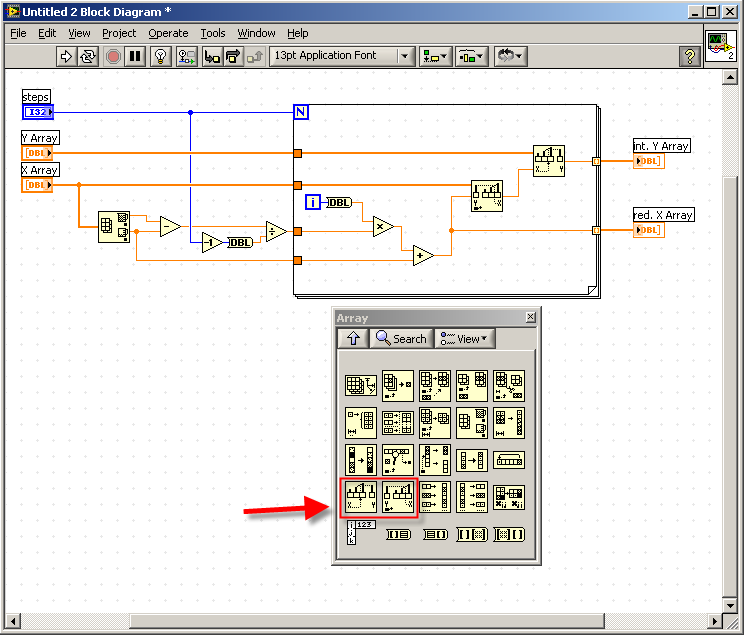

am einfachsten geht das SO:
