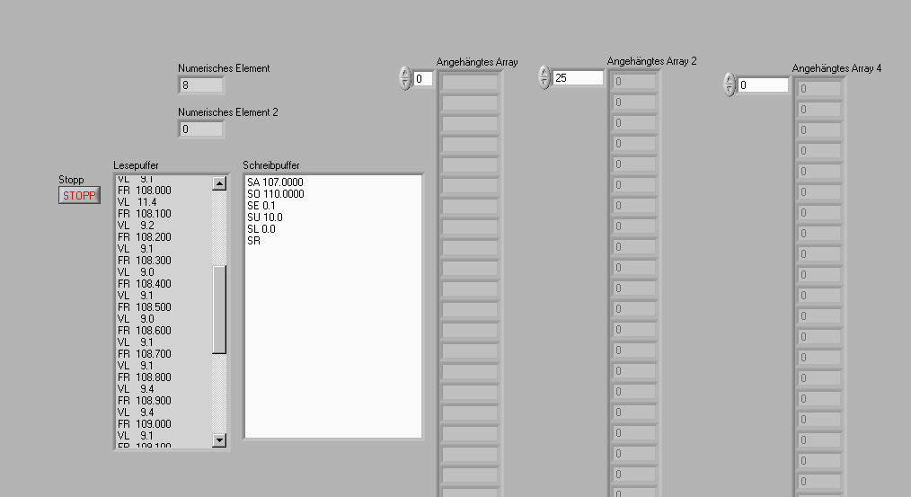

ich bin dabei Daten die ich über den IEC Bus erhalte auszuwerten. Und dazu hätte ich eine Frage. Warum gibt mir das Schieberegister in der ersten case
keine Werte aus?

Ja, Werte werden ausgelesen. Es kommen immer 8 Werte Paare, ein Frequenzwert, FR gekennzeichnet und ein Spannungspegel VL.
Sieht man auch hier schön im Bild:

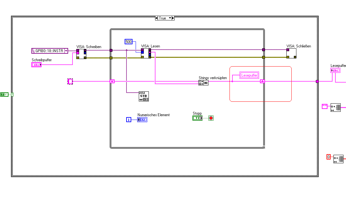

Es kommt mir so vor als wenn vom linken Teil (case) des Programms auf den rechten Teil (while) nichts übergeben wird.
Das habe ich auch schon mit der Glühbirne angeschaut. Nach rechts geht einfach nichts rüber.

' schrieb:Es kommt mir so vor als wenn vom linken Teil (case) des Programms auf den rechten Teil (while) nichts übergeben wird.
Wie auch? Drück mal den Stopbutton und du wirst sehen das die Daten aus der While-Schleife weitergereicht werden. Ich würde dir dringen raten, dich mit dem Datenflussprinzip vertraut zu machen.
18.06.2010, 09:28 (Dieser Beitrag wurde zuletzt bearbeitet: 18.06.2010 09:29 von Achim.)
Beiträge: 4.230
Keine Werte am Ausgang eines Schieberegisters
Solange die While-Schleife im True-Case nicht beendet wird, wird natürlich nichts an die rechte While-Schleife übergeben!
Stichwort: Datenfluss-Prinzip!

Danke euch. Jetzt klappt es wieder.
