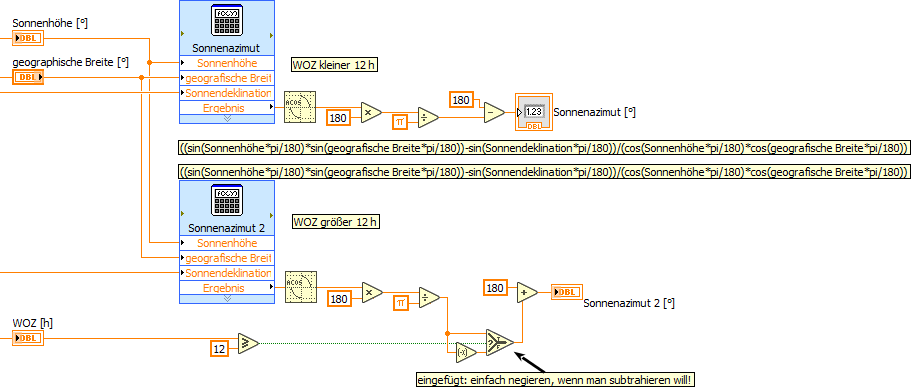

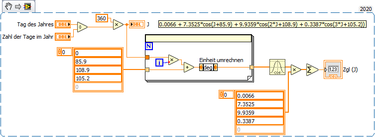

Hallo K2000,
Zitat:Wie kann ich aber in der Formel selber einstellen dass er mir den Cosinus in Gradmaß und nicht im Bogenmaß rechnet. Diese beiden Icon mit denen man ein fertiges Ergebnis umrechnen kann hab ich schon gesehen, und mit denen bekomme ich es nicht hin. Die Einzelnen "Cosinus-Terme" in der Formel selbst sollen schon im Gradmaß gerechnet werden. Kann man da einstellen?
Winkelfunktionen arbeiten immer im Bogenmaß!
Aber man kann LabVIEWs Einheitensystem verwenden und mitteilen, dass man eben Werte im Gradmaß verwenden mag:
Ansonsten sollte dir die Formel "bogen = grad * 2pi/360" schon bekannt sein, oder? Big Grin

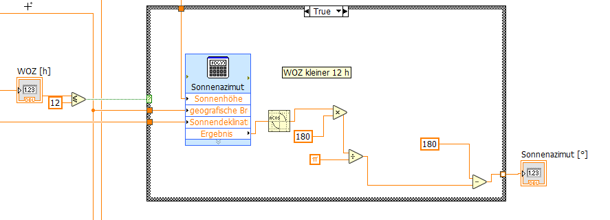

Hallo GerdW,
habe soweit alles Formeln, welche Benutzereingaben verarbeiten fertig und es klappt auch alles. Ganz rechts stehen zwei Formeln für das Sonnenazimut. Je nachdem wie groß mein WOZ ist muss ich eine der Formeln benutzen. Wie kann ich das mit dem "größer gleich" bzw "kleiner gleich" einbringen damit nur eine dieser beiden Formeln ausgerechnet wird und auch nur ein Anzeigeelement auf dem Frontpanel erscheint? Wenn du dir das VI anschaust, versteht du bestimmt besser was ich meine.
16.0 .vi  Formeln_verknuepfen_Sonnenstand.vi (Größe: 71,07 KB / Downloads: 211)
27.07.2020, 17:06
Beitrag #55
RE: Keithley2000 Messdatenerfassung

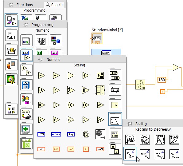

Na durch einfügen einer Case-Structure:
Übrigens, zur Umrechnung Radians<->Degree gibt es zwei fertige VIs in der Palette:

Hallo K2000,
wenn der einzige Unterschied der Berechnung "vor 12" und "ab 12" der ist, ob man ganz am Ende addiert oder subtrahiert, dann muss man aber doch nicht die komplette Berechnung im Code doppelt ausführen!
Dann reicht es doch aus, wenn man ganz am Ende entscheidet, ob man eben addiert oder subtrahiert:
(Deine bisherige Programmierung nennt man "Rube-Goldberg"…)
Außerdem machst du es dir aber auch besonders kompliziert, wenn du in den Formeln davor Winkel in Bogenmaß bekommst, diese erst in Gradmaß umrechnest und bei der nächsten Formel dann alles wieder in Bogenmaß zurückrechnest! Die andere Vorgehensweise wäre: alle Formeln in Bogenmaß durchrechnen lassen und nur ganz am Ende (bzw. für die Anzeige/Ausgabe) dann alle Bogenmaß-Winkel nach Gradmaß umrechnen!
So könnte die Berechnung auch aussehen, wenn man auf dieses ständige Bogen/Grad-Umrechnen verzichtet:

Hallo ihr beiden,
danke für eure Lösungsvorschläge. Hab das jetzt mit der Case-Struktur realisiert und es hat auch funktioniert.

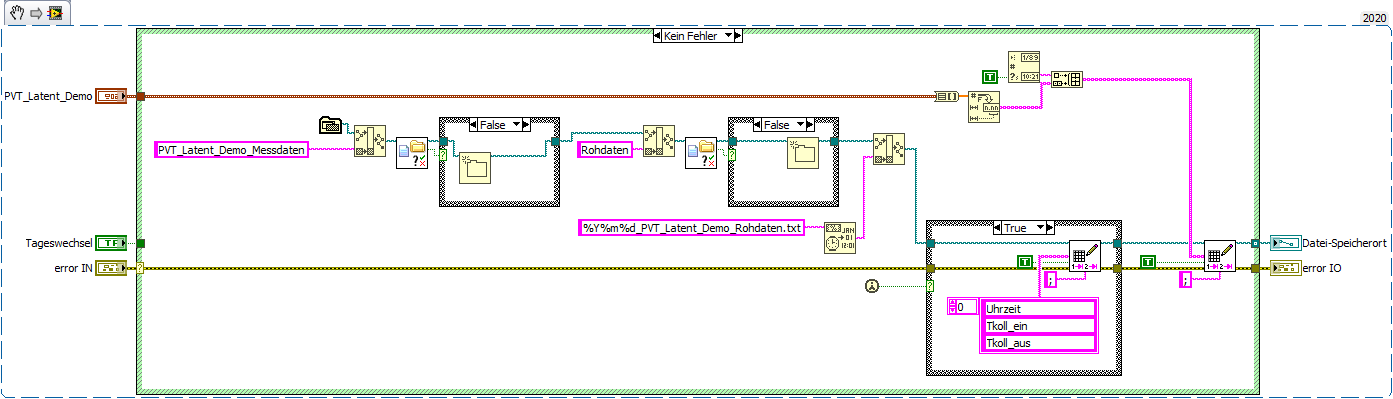

Hallo K2000,
Zitat:Ich füge mal mein Daten lesen, Daten berechnen, und Daten speichern SubVi an. Die beiden SubVi zur Speicherung der Daten sind prinzipiell identisch aufgebaut, nur mit anderen Namen. Ich füge auch mal das HauptVi ein, was zwar noch nicht funktioniert aber damit ihr vielleicht etwas besser sehen könnt was ich meine.
Ick gloob ick spinne… Big Grin
Wenn du mehrere VIs in einem Projekt verwalten willst, dann solltest du auch ein LabVIEW-Projekt anlegen/verwenden. Wo ist deine lvproj-Datei?
VIs mit Datum und "subVI" im Namen zu benennen finde ich sehr lästig. Warum nicht einfach ein Schema wie "Projektkürzel_Berechnung Daten.vi"?
Wenn du schon VIs anhängst, dann sollten sie auch so benannt sein, wie sie im MainVI erwartet werden!
Wenn du mehrere VIs/Dateien anhängst, dann machst du dir und uns die Arbeit leichter, wenn du alles in einem ZIP verpackst!
Und dann bitte auch gleich das komplette Projekt (bzw. dessen Ordner) in das ZIP packen!
Anstatt im Blockdiagramm die sehr langen VI-Namen anzeigen zu lassen, solltest du eher mal vernünftige VI-Icons erstellen - dann brauchst du diese langen Namen nicht anzeigen zu lassen! (Styleguide/Software-Dokumentation!)
Und:
Wenn du über die Datumsangabe eine Versionierung deiner Softwareentwicklung vornehmen willst, solltest du gleich mal über ein SCC-Tool (Source Code Control) nachdenken!
Zu den VIs selbst:
Viele unserer Vorschläge hast du noch nicht umgesetzt.
Manches wird nicht besser:
Cluster immer typdefinieren. In Cluster, die zur Datenweitergabe zwischen subVIs genutzt werden, gehört mMn keine Grafik…
Wozu überhaupt diese Cluster? Im DatenEinlesen-subVI wird ein Array eingelesen und in einen Cluster umgewandelt. Im Speichern-VI wird dieser Cluster dann wieder in ein Array umgewandelt, um die Textkonvertierung zu vereinfachen…
Wozu muss man ein leeres Array initialisieren, um dann mittels InsertIntoArray Elemente einzufügen? Wenn du ein Array bauen willst, dann verwende einfach BuildArray!
Wozu muss man ein Array aus Stringkonstanten zusammenbauen, wenn man auch einfach eine "Array of String"-Konstante ins Blockdiagramm packen könnte?
Viel zu viele Sequenzstrukturen! Die sind (fast) immer unnötig, wenn man THINK DATAFLOW! beachtet!
Öfter mal Autocleanup benutzen!
Der Standard-Connectorpane ist das 4-2-2-4-Muster, wenn du mehr brauchst, solltest du gut darüber nachdenken.
Wozu benötigst du für eine simple Multiplikation (P_el) ein ExpressVI? Echt jetzt?
Dein DatenSpeichern-subVI könnte auch so aussehen:
