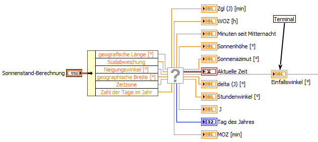

mein Programm wird langsam größer und größer und ich weis nicht wie ich die Übersichtlichkeit des Blockdiagramms verbessern kann um bei Änderungen nicht so viel Arbeit zu haben. Wenn ich die Funktion "Diagramm aufräumen" wirft ihr mir hier und da was durcheinander. Ich weis, dass das Blockdiagramm zur Zeit wirklich sehr unordentlich aussieht und wahrscheinlich nur ich selber mich darin zurecht finde, aber vielleicht hat der ein oder andere ein Tipp damit diese ganzen Leitungen etwas sauberer verlegt werden.

Du könntest Anzeige-Elemente, die zusammengehören, in deinem Cluster zusammenfassen (auch schon in den SubVIs), dann hast du nur Terminal, in das du etwas schreiben musst. Ähnlich bei deinen Eingaben. Beim manuellen Anordnen führe ich den Draht gerne "durch" das Terminal hindurch (bzw. verschiebe das Terminal auf den Draht), wenn der Wert noch an einer anderen Stelle verwendet wird, auch das hilft bei der Übersicht.

also du meinst zum Beispiel alle Temperaturen die angezeigt werden in einen Cluster ? Kannst du mir ein ein Vi bzw. Screenshot schicken wie das aussehen soll. Bei der Sache mit dem Terminal weis ich nicht wirklich was du meinst. Meinst du mit Terminal den Knotenpunkt?

Zitat:Kannst du mir ein ein Vi bzw. Screenshot schicken wie das aussehen soll. Bei der Sache mit dem Terminal weis ich nicht wirklich was du meinst. Meinst du mit Terminal den Knotenpunkt?
Beispiel:
Ein Terminal ist der Anschluß eines FP-Elements im Blockdiagramm…
Alle Inputs dieses subVIs gehören "logisch" zusammen und sollten deshalb in einem Cluster (auf dem FP) gebündelt werden.
Alle Outputs dieses subVIs gehören "logisch" zusammen und sollten deshalb in einem Cluster (im subVI) gebündelt werden.
Cluster übrigens immer typdefinieren und ihre Elemente mit sinnvollen Label versehen - dann kann man nämlich sehr schön mit (Un)BundleByName arbeiten!
Entwurf:
Dieses UnbundleByName macht man natürlich im subVI, so hat man nur noch einen Draht als Input statt vorher gleich 6!
Und bei den Outputs dann genauso: dein subVI gibt nur noch einen Cluster aus, den man dann auch als Cluster auf dem FP anzeigen lassen könnte. Und bei Bedarf dann mit UnbundleByName einzelne Werte davon auslesen…
Und wenn dein subVI dann wieder eine sinnvolle Anzahl IO-Anschlüsse hat, dann bitte meinen Hinweis vom 30.07. bzgl. des empfohlenen ConnectorPanes umsetzen!
