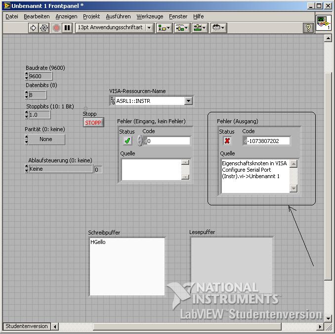

Hallo Leute
ich brauche Hilfe. Ich möchte gerne ein Datensatz (String) von einem PC zu einem anderen PC zusenden. Die PCs sind nicht über eine Netz verbunden sonder mit einer Seriellschnittstelle. Ich habe mehrere entwurfe gemacht aber ich bekomme immer eine Fehlermeldung(siehe Bild). Über "Hyper Termal" kommunizieren die PCs aber über LabVIEW nicht , was könnte die Ursache des Fehler sein ?
Best Dank
John

Kommunikation zwischen 2 PC
Ich finde den VISA-Ressourcen-Namen seltsam. Müsste da nicht "COM1" oder etwas ähnliches stehen? Kann man doch bestimmt auch auswählen.
18.01.2008, 10:22
HyperTeminal versendet automatisch z.B. einen CarriageReturn, in LV musst du den programmatisch an den zu sendenden String anhängen...Probier das mal!
18.01.2008, 10:24
Jou, hast du VISA installiert? Siehst du im MAX....
18.01.2008, 10:24 (Dieser Beitrag wurde zuletzt bearbeitet: 18.01.2008 10:24 von Y-P.)
Hast Du die aktuellen VISA-Treiber installiert?
Hallo Big Grin,
Ihr habt recht , der VISA-Treiber war nicht installiert.
Danke euch
