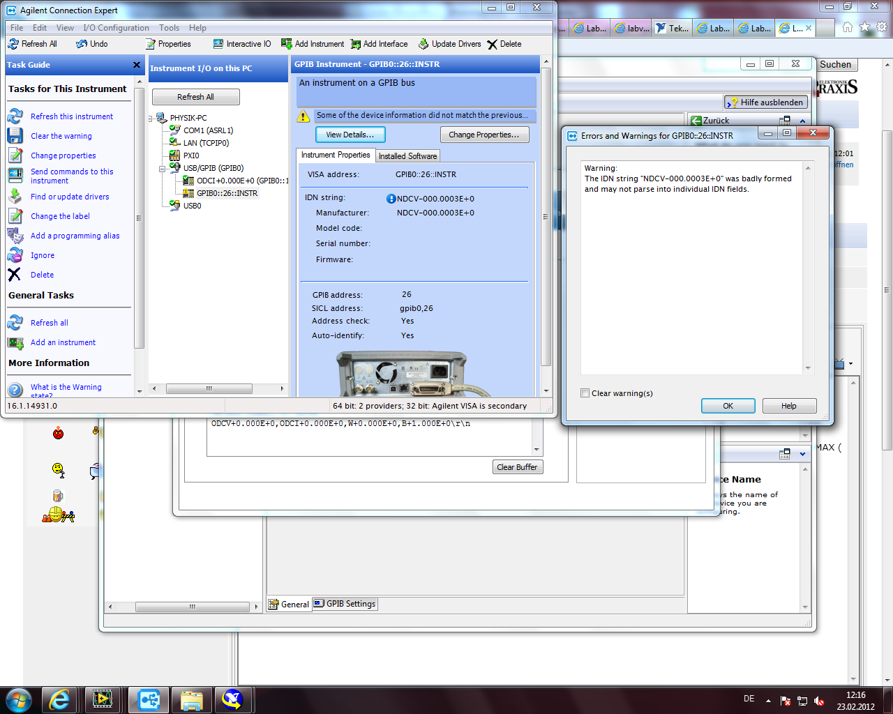

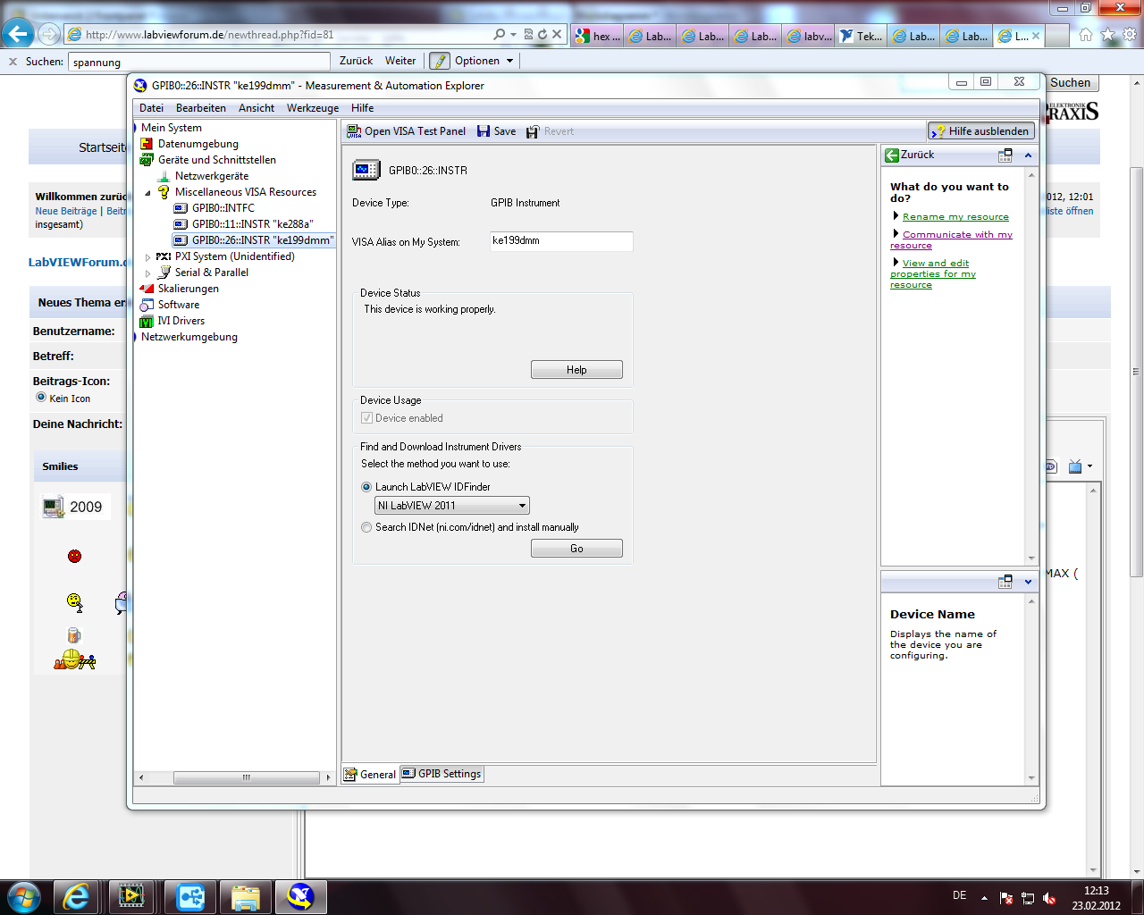

Ich benutze LabVIEW 2011 mit einem Agilent 82357b USB/GPIB Adapter und dieser ist mit einem vier-quadrantenmesser von Keithley 228a verbunden. Dort am GPIB steckt noch das Keithley 199 Digital Multimeter drüber. Windows 7 Professional wird benutzt.
Die NI Visa Treiber 5.0.1 und 5.1.1 Runtime Treiber, sowie Agilent Suite 16.1 (Sekundär) sind installiert. Auch die VISA Einstellungen im MAX ( Passport - Tulip aktivieren ) wurden gemacht.

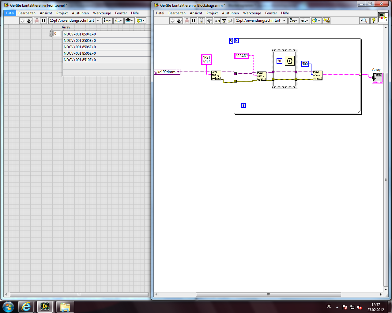

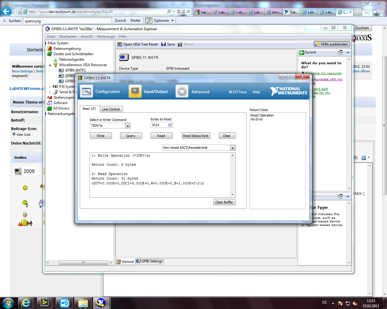

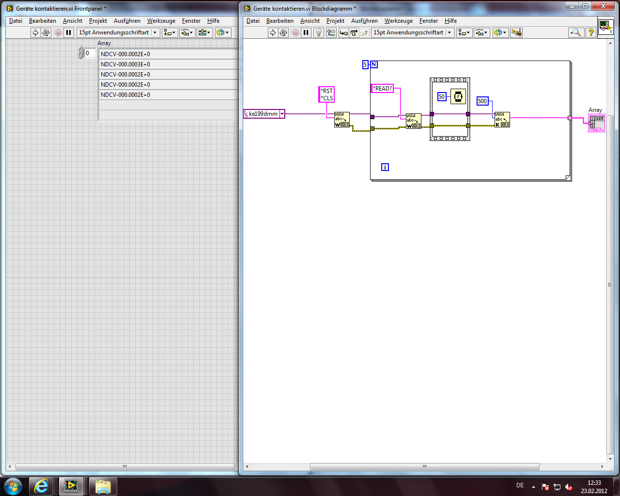

Ich hänge jetzt schon ein paar Tage an dem Problem. Wenn ich im MAX die Instrumente betrachte, sagt MAX mir, dass die Geräte funktionieren. Bei einer einfachen Abfrage bekomme ich den Displaywert ausgegeben. Also in dem Fall z.B. NDCV-000.0002E+0. Ich hab daraus ein Array gemacht ob dieser Wert gleich bleibt oder etwas schwankt. Also 5 mal einen Wert ausgeben lassen in einer Schleife und habe dann festgestellt, dass er sich wirklich ändert und somit einfach regelmäßig die Displaywerte ausgibt. Egal was ich abfrage, die Geräte geben mir ausschließlich die Werte aus, die gerade auf dem Display stehen. Auch wenn ich nach *IDN? frage.
Wenn ich dem Keithley 199 manuell eine Spannung gebe, Bsp 1,9 V, dann erhalte ich auch diese Werte. Also Im Anhang findet ihr jede Menge Bilder, die das veranschaulichen.
Vielleicht war mein Agilent USB/GPIB Adapter falsch installiert. Also habe ich von Tektronix den Funktionsgenerator AFG3102 angeschlossen. Mit ihm kann ich aber problemlos kommunizieren und ihn auch via LabVIEW steuern. Auch via Agilent 82357b verbunden. Scheint also, dass der Adapter korrekt funktioniert und installiert ist.

Bild1: MAX übersicht Keithley 199
Bild2: MAX IDN Abfrage Keithley 199
Bild3: MAX IDN Abfrage KEithley 228a
Bild4: Read Programm mit 0,000 Ausgabe
Bild5: Read Programm mit 1,9v Ausgabe bei manueller Spannung
Bild6: IDN Programm mit 0,000 Ausgabe
Bild7: Agilent IO Control Übersicht Keithley 199
Bild8: Agilent IO Control Übersicht Keithley 288a

Danke, dass Sie sich die Mühe machen. Aber was kann ich denn tun, wenn er nichtmal auf die Beispielprogramme reagiert, die ich von hier habe?
http://sine.ni.com/apps/utf8/niid_web_di...del_id=764
Hab den oberen Treiber runtergeladen und eingefügt. Hab dass dann im LV aufgerufen unter Instrumenten I/O und Gerätetreiber. Dort befindet sich unter der Kathegorie ke199 ein Beispielprogramm namens "Keithley 199 Single Meas". Das habe ich eingefügt und hat genau 4 Anschlüsse. error in, error out, GPIB adress und measurement. Ich erstelle eine Konstante bei GPIB adress und ein Anzeigeelement bei measurement. Nachdem ich dann auf play drücke kommt die Fehlermeldung aus dem letzten Screenshot. Ich hab ja nicht nur SCPI Befehle benutzt. Er nimmt einfach gar nix an. Im Handbuch steht z.b. auch dass man eine 10stelligen String anzeigen lassen kann am Display. Wenn es nicht so viel Mühe macht, könnten Sie mir ein Beispielprogramm geben, wie ich dem ke199 irgendwas übertragen kann, sodass ich erkenne ob er auf die Befehle reagiert? Das würde mir sehr helfen. Muss nicht unbedingt ein String sein, kann auch gerne einfach nur das Umstellen der Anzeige vorne am Display sein. Wenn das nämlich funktionieren sollte, dann weiß ich, dass alles richtig installiert ist und ich mich nur mehr mit der Kommunikation auseinandersetzen muss, was ich letzten Endes ohnehin tun werde.
24.02.2012, 10:04 (Dieser Beitrag wurde zuletzt bearbeitet: 24.02.2012 10:07 von GerdW.)
RE: Kommunikation zwischen LV und Keithley 199+228a fehlgeschlagen
Hallo marcson,
ganz einfache Antwort (zumindest meine starke Vermutung):
Der verwendete Treiber ist ebenso uralt (1994) wie dein K199... Er ist noch mit den "echten" GPIB-Befehlen programmiert, und nicht, wie heutzutage empfohlen, mit VISA. Da du aber keine NI-Hardware, sondern den Agilent GPIB-USB-Umsetzer verwendest, funktionieren die GPIB-Befehle nicht. VISA dagegen dürfte arbeiten...
Also:
Einfach selbst mit VISA nachprogrammieren!
Ich habe weder deinen Agilent-Umsetzer noch ein K199 zur Verfügung, kann also nichts präsentieren, was ich nicht auch vorher testen könnte. Aber das Ersetzen von GPIB-Read/Write-Aufrufen durch VISA-Read/Write ist auch nicht so schwierig... (SRQs waren meiner Erfahrung (mit einem K196) nach nur in Ausnahmefällen nötig und können mit dem entsprechenden Befehl ausgeschaltet werden. Einfach einen neuen Messwert mit "eXecute" anfordern...)

Vielen Dank für Ihre Hilfe und die Erklärung. War ein Volltreffer.
Hab jetzt ein Simples VI geschrieben mit "DhalloX" als Schreibpuffer und es erscheint auch vorne am Display auch ein "hallo". Mir waren die Befehle nicht bekannt, bzw ich wusste nicht wie ich sie umsetzen soll. X für eXecute kommt also ans Ende. Und die anderen Befehle davor.
