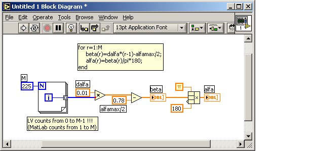

' schrieb:Aktuell habe ich das Problem, dass ich eine komplexe Zahl in ein eindimensionales Array (Spaltenvektor) einlesen will und mir LabVIEW immer ein 2D-Array erstellt.
Ich nehme an, du meinst die untere Schleife mit dem Element "angehängtes Array"...
Versuchs mal so:
Ansonsten:Bahn

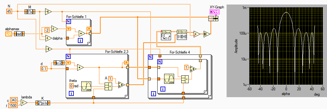

Meine aktuelle Version des Programmes findet ihr hier:
[Bild: lv86_img.jpg]
Sonstige .vi  test.vi (Größe: 145,14 KB / Downloads: 294)

Der dazugehörige Plot:

Hallo Dieter,
hier schon mal ein Beispiel zum Umsetzen deines Matlab-Codes nach LV...
(Natürlich die Konstanten durch entsprechende [korrekte] Berechnungen ersetzen!)
