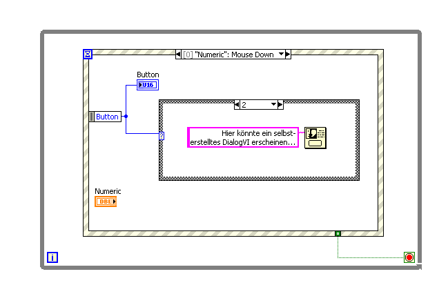

09.07.2007, 10:09
Kontextmenü in LV erstellen
du könntest das in LV7 z.b. so lösen:
Anstatt eines Standarddialogs erstellst du selber ein Dialog-VI...bei dem blendest du den Rand aus und die Titelleiste...dann siehts aus wie ein Kontextmenü...dieses Dialog/Kontext-VI muss natürlich "modal" sein, dass es nicht in den Hintergrund rücken kann...musst du ein bisschen spielen...
Gruss
Achim
