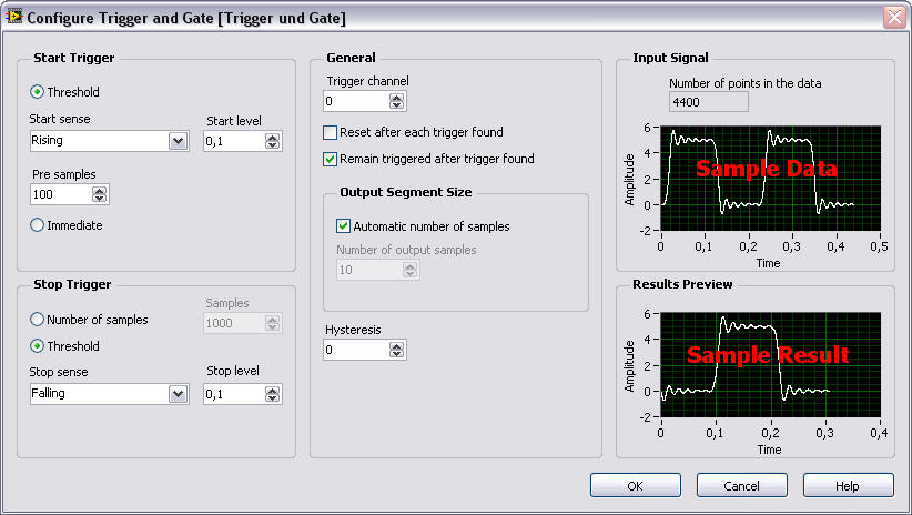

Zu dem Thema ob ich alle Messwerte brauche: Das Problem ist dass wir eine Messung mit 72 Leiterplatten fahren welche nach der Klimakammer unbrauchbar sind. Das heißt wir haben einen Versuch um die Daten zu gewinnen und mit ihnen zu arbeiten. Deshalb ist es mir fast am liebsten alles aufzuzeichnen. Im Nachhinein löschen ist ja immernoch möglichSmile
Andererseits werden wir wohl eine ganze Menge Nullen aufschreiben bevor sich durch Korrosions bzw. Migrationseffekte Spannungsausschläge abzeichnen werden ->
Dafür hatte ich die Funktion "Trigger und Gate" gefunden welche eigentlich absolut alles hat was ich bräuchte um die Daten zu filtern:
Das große Problem an dieser Funktion ist jedoch dass man immer nur einen Triggerkanal benutzten kann!
Entweder bau ich das 72x in mein LabVIEW File rein oder wie sonst?
Wenn es hierfür eine einfache Möglichkeit gibt wäre das perfekt. Dann könnte ich wohl auch in Textfiles speichern da die Datenmenge drastisch reduziert wäre.
