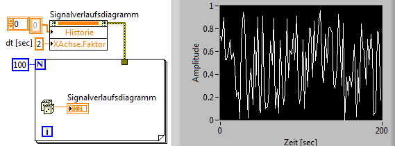

RE: Kontinuierliche Daten als Graph darstellen
Also die simpleste Lösung wäre hier, schlicht und einfach das Signalverlaufsdiagramm zu verwenden, denn das hat den Datenspeicher schon mit eingebaut und wurde für genau deinen Anwendungsfall erfunden. (Mit rechter Maustaste kann man die Historienlänge festlegen, es handelt sich hier um einen Ringpuffer, der nie überlaufen kann).
Kannst ja noch einen Timer in die Schleife tun, wenn Du dir die 200s Zeit fürs Ablaufen in Echtzeit antun willst.
Wenn die Zeitstände zwischen 2 Messpunkten nicht immer konstant sind, oder die Echtzeit auf der X-Achse stehen soll, melde Dich noch mal.
(12.07.2012 08:52 )Lucki schrieb:  Wenn die Zeitstände zwischen 2 Messpunkten nicht immer konstant sind, oder die Echtzeit auf der X-Achse stehen soll, melde Dich noch mal.
Mir ist hier bereits sehr viel geholfen worden. Danke dafür.
Sorry, dass unter dem Bild habe ich überlesen...
Es werden alle 2s Daten vom CAN-Bus empfangen. Nur 2 sekunden sind eben nicht 2 Sekunden und nach längerer Zeit driften realität und Zeitachse des Graphen auseinander.
Ich habe noch ein weiteres problem. Ich wollte zwei arrays, die ich sogebildet habe wie ihr es mir beschrieben habts mit Build Array zu einem 2D Array zusammenfügen, um 2 Plots in einem Graph darzustellen. Nur leider bleibt mein array ständig 1 Dimensional, da das zweite array nur zum ersten am ende hinzugefügt wurde...
