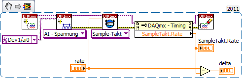

Du kannst über eine DAQmx-PropertyNode auch die Samplerate auslesen. Schau mal in die DAQmx-Funktionspalette. So z.B.:
Alternativ: das dt der per DAQmxRead gelesenen Waveforms überprüfen!

Zitat:Du kannst über eine DAQmx-PropertyNode auch die Samplerate auslesen. Schau mal in die DAQmx-Funktionspalette. So z.B.:
Das hab ich mir schon mal angesehen, die Kontexthilfe hatte ich eher so interpretiert, dass nur die Einstellungen die ich an das VI Sample Takt übergebe abergefragt werden und nicht die tatsächliche von der Messkarte ausgeführte Samplerate.
Zitat:Dient zum Festlegen oder Abfragen der Eigenschaften eines Objekts, das anhand einer Referenz angegeben ist. Eigenschaftsknoten dienen zum Festlegen und Abfragen von Eigenschaften und Methoden für VIs, Objekte und Applikationsinstanzen auf dem lokalen Computer und auf Netzwerkcomputern.
Zitat:dt ist die Zeit zwischen 2 Samples, sagt jedenfalls die Kontexthilfe...
Hab ich mir auch schon mal angesehen, ich fand es komisch das es immer exakt 1/F war, ich hätte erwartet das es eine kleine Abweichung gibt zb 25000,01 Hz statt 25k Hz.

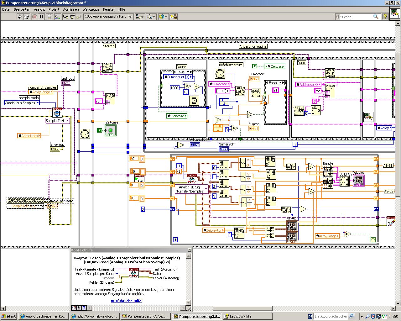

Hier ein Bild

Warum hast du das erwartet? Die Ungenauigkeit ist maximal im Bereich der Ungenauigkeit des Quarzes...das ist aber sicher um Längen kleiner als dein eingestelltes dt, d.h. vernachlässigbar bzw. gar nicht ausgebbar mit dieser Karte.

Zitat:ich fand es komisch das es immer exakt 1/F war
Neben der Genauigkeit des Quarzes ist hier ein anderer Punkt entscheidend:
Der Sampletakt wird durch Dividieren des Grundtaktes (20MHz) gewonnen. Du bekommst eine "merkliche" Abweichung von der gewünschten Samplerate, wenn du Werte haben willst, die sich nicht durch Dividieren ableiten lassen! Probier doch mal als Wunsch-Samplerate einen krummen Wert wie 25013,4Hz aus und lese den wirklich eingestellten Wert zurück - wie in meinem Beispiel in Beitrag #2 oben...
Zum Bild:
- Aufräumen, RubeGoldbergs entfernen, aufräumen, lokale Variablen vermeiden, aufräumen...
- Warum liest du die Werte als Waveform vom DAQmxRead, wenn du die Waveforms überhaupt nicht benötigst? Warum nicht gleich als 2D-Array lesen? (Das zählt auch zu RubeGoldberg...)

Zitat:Das Read-VI macht ein asynchrones (im Bezug auf die Datenerfassung) leeren des Puffers. Aber alle Werte die du während der Erfassung aus dem Puffer liest, haben den Abstand dt=1/Abtastrate zueinander...egal wieviele Werte du pro "Read" aus dem Karten-Puffer in deine LabVIEW-Anwendung holst!
Also ich habe jetzt mal bei Abtastrate 500Hz alle dt gesammelt es kommt pro Whilschleifendurchlauf 1 Wert für dt, wobei immer
0.002 dann 9 mal 1 und wieder 0.002 und so weiter kommt.

Zitat:Also ich habe jetzt mal bei Abtastrate 500Hz alle dt gesammelt
An welcher Stelle hast du gesammelt?
An der gestrichelten DAQmxPropertyNode in deinem Bild? Dann machst du einen Fehler beim Stoppen/Löschen/Erstellen/Starten deines Tasks!
In der Erfassungsschleife? Dort sollte das gezeigte Verhalten unmöglich sein!

Zitat:Aufräumen, RubeGoldbergs entfernen...
Was sind RubeGoldbergs und meinst du mit aufräumen die Linien gerade machen und mehr sortieren?? (Das Programm ist nur zum experimentieren ^^ deswegen ist es so unordenlich. Was die lokalen Variablen anbelangt ich mag die, dann muss ich nicht 10kilometer Kabel verlegen. Sonst hab ich noch mehr Kabelsalat, aber das mit 2D Array ist an sich eine gute Idee. Ich habes einfach so gemacht weil ich so angefangen hatte.
Hallo GerdW
Zitat:An welcher Stelle hast du gesammelt?
Nein ich habe einfach an einen dt ausgang alle Werte abgefangen und gesammelt. Praktisch wie bei den y-Werten nur halt mit dem Ausgang dt.
Also dt > array einfügen > schieberegister > und von vorn..
