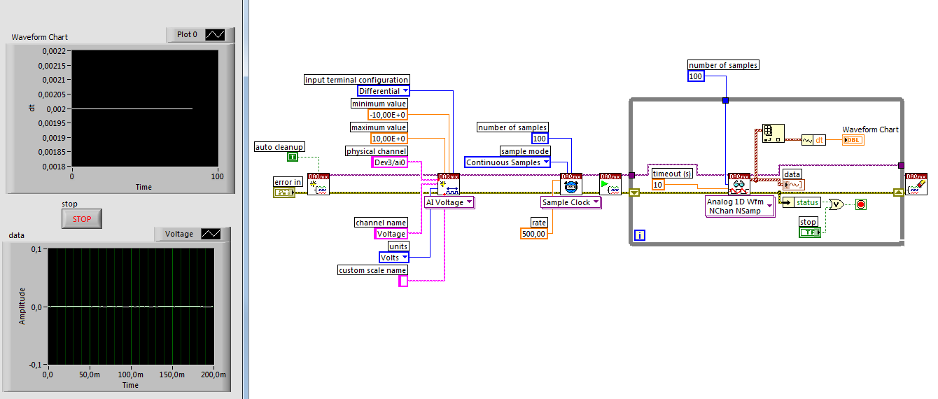

RE: Kontrolle der Abtastrate
(31.07.2013 14:01 )michaelnietgen schrieb:  Nein ich habe einfach an einen dt ausgang alle Werte abgefangen und gesammelt. Praktisch wie bei den y-Werten nur halt mit dem Ausgang dt.
Also dt > array einfügen > schieberegister > und von vorn..
Kann nicht sein...da muss sowas rauskommen:

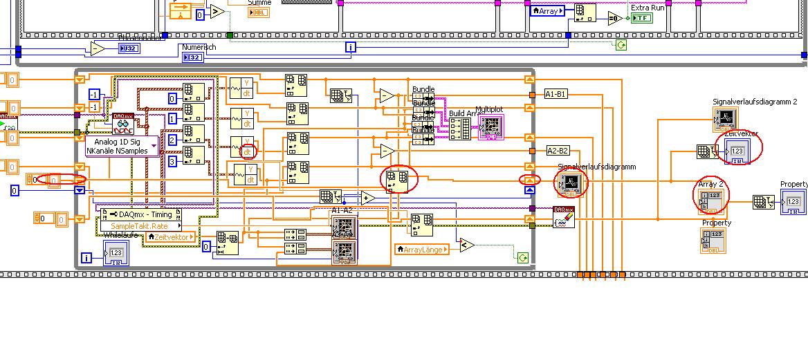

HI GerdW,
also mit dem PropertyNode von Samplerate kommt immer 500 raus. Wenn ich es bei jedem durchlauf der Whileschleife (Parallel zum Daqmx Lesen) abfrage und vorher auch 500 als Rate festgelegt habe.
Was eigentlich jetzt der Kern ist:
Zitat:Zitat:
Du kannst über eine DAQmx-PropertyNode auch die Samplerate auslesen. Schau mal in die DAQmx-Funktionspalette. So z.B.:
Das hab ich mir schon mal angesehen, die Kontexthilfe hatte ich eher so interpretiert, dass nur die Einstellungen die ich an das VI Sample Takt übergebe abergefragt werden und nicht die tatsächliche von der Messkarte ausgeführte Samplerate.
Könntest du dazu kurz was sagen, ist es
a) nicht möglich die tatsächlich von der Messwertkarte NI 6230 ausgeführte Samplerate zu bestimmen.
b)bei DAQmx-PropertyNode wird die tatsächliche Samplerate der Messwertkarte abgefragt.
c)bei DAQmx-PropertyNode wird die vom Daqmx Timing (Sampletakt) momentan festgelegte Samplerate abgefragft.
e)es ist möglich die tatsächliche Samplerate durch eine Anfrage an die Messwertkarte Ni 6230 zu erhalten.
einfach zu jedem kurz ja oder nein
Hallo Michael,
Zitat:a) nicht möglich die tatsächlich von der Messwertkarte NI 6230 ausgeführte Samplerate zu bestimmen.
a) Nein, es ist nicht "nicht möglich" (doppelte Verneinung bei dieser Fragestellung Big Grin)
b) ja
c) nein
e) ja, siehe b
Außerdem kann ich mich nur Achim anschließen...
Hallo GerdW
eingentlich sollten sich a und b gegenseitig bestätigen^^
denn a bezieht sich generell darauf ob es möglich ist und b ob es durch DAQmx-PropertyNode möglich ist. Aber egal.
Zitat:Kann nicht sein...da muss sowas rauskommen:
Hm, ich kann euch ja einfach mein Programmteil zeigen, wie gesagt mit dem PropertyNode hats wie erwartet geklappt.
Hallo Achim,
mir ist aufgefallen das du die Parameter des Daqmx Lesen anders gewählt hast. Versuch es mal mit Anzahl der Samples pro Kanal
-1.
Vielleicht kommt dann das selbe raus.
Hallo Michael,
Zitat:Versuch es mal mit Anzahl der Samples pro Kanal -1.
Welchen guten Grund kannst du uns nennen, warum das so gemacht werden sollte? Und sage jetzt bitte nicht " Ich habes einfach so gemacht weil ich so angefangen hatte."...
Wenn man kontinuierlich Daten lesen will, macht man das üblicherweise mit festen Blockgrößen, d.h. man gibt eine feste Samplezahl vor! So lässt sich der Rechenaufwand wesentlich besser abschätzen/vorgeben und man weiß, in welchem Takt eine Schleife läuft.
Du dagegen liest einfach den Eingangspuffer leer, unabhängig wieviele Samples schon vorhanden sind. Was erwartest du für Werte, wenn der Puffer gerade noch leer sein sollte? Dann bekommst du eine Fehlermeldung (die du evtl. unterdrückt hast) und eben eine "1" bei dt...
Und solange du hier Blockdiagramme einstellst, bei denen man nicht sehen kann, welcher Draht wo angeschlossen ist, sehe ich auch keinen Grund für eine weitere Fehlersuche.
Lies dir bitte mal den LabVIEW StyleGuide durch, etliches davon steht auch in der LabVIEW-Hilfe...
Erstmal danke für die Hilfe und die Anmerkungen, Achim und GerdW ihr hab mir gut geholfen und mein Problem ist gelöst.
Zitat:Welchen guten Grund kannst du uns nennen, warum das so gemacht werden sollte? Und sage jetzt bitte nicht " Ich habes einfach so gemacht weil ich so angefangen hatte."...
Dazu muss ich sagen ich soll für einen Messystem die Steuerung der Pumpe und die Messwerterfassung des Flussensors schreiben.
Leider will keiner eine feste Samplerate sonder diese soll einstellbar sein zudem sollen auch noch alle Signale die erfasst werden ausgegeben werden und zwar möglichst sofort.
Sagen wir mal ganz extrem, wir nehmen nur einen Messwert aus dem Puffer (pro Kanal) fügen dem in das jeweilige Array ( eines der 4 ,eines pro Kanal), Differenzieren noch 2 Signalpaare und plotten dann 3 Graphen. Das mach alles die Whileschleife.
Das Problem daran war einfach das man bei 25k Hertz so schnell werte in den Puffer schreibt, da kommt die Auswertung und Darstellung gar nicht nach.
Das führte dazu, dass man schon 20 Sekunden gemessen hat und die Anzeige noch bei Sekunde 8 war........
Der Effekt wird natürlich schlimmer wenn die Abtastrate höher ist.
Also habe ich eine Möglichkeit gesucht unabhängig von der Rate mit maximaler Geschwindigkeit alle verfügbaren Messwerte in Arrays zu sammeln zu verrechnen und darzustellen.
