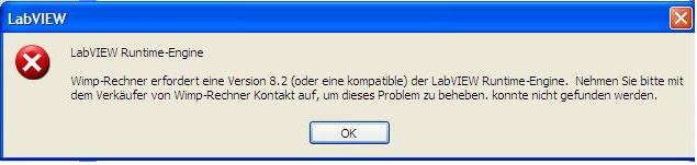

ist es eigentlich Möglich, wenn ich aus einem Projekt eine Anwendung mache, diese auf einem Rechner zu starten, der auf dem kein LabVIEW installiert ist?

Hallo LabVIEW_NEU,
Application-Builder ist das Stichwort. Ist bei der Professional Version dabei oder man muss ihn extra anschffen.

' schrieb:Hallo,
Zumindest die LV Runtime muss installiert sein.

Ja, die Anwendung habe ich mit "Applikation erzeugen.." gemacht. Funktioniert aber nicht auf anderen Rechnern.
Folgender Fehler kommt beim Starten:
Wie kann ich das trotzdem zum laufen bekommen?

Du musst die Runtime installieren. Wenn du einen Installer baust kannst du sie dazu packen.
Siehe auch:
http://joule.ni.com/nidu/cds/fn/p/sn/n23:4.28.5000/
Gruß Julius
