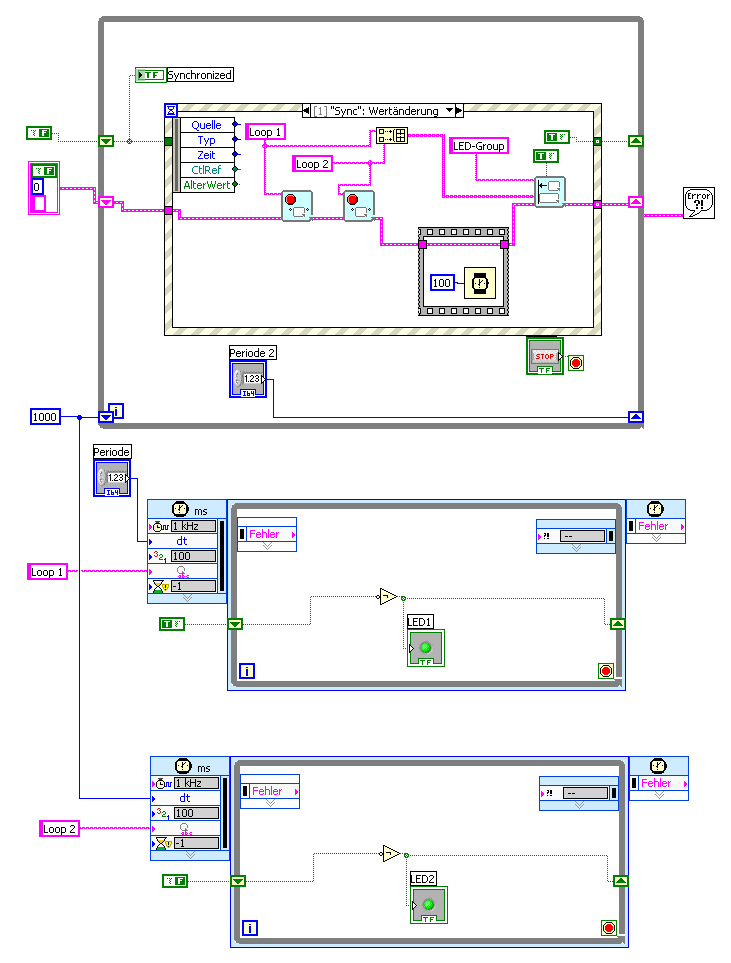

Hallo liebes LabVIEW-Forum,
ich hoffe, ihr könnt einem Anfänger ein bisschen unter die Arme greifen.
Ich möchte gerne mehrere LEDs in unterschiedlichen Frequenzen blinken lassen.
Dazu habe ich für jede LED eine Zeitgesteuerte Schleife erstellt, die sich in bestimmter
Frequenz wiederholt. Das funktioniert so auch ganz gut. Nun möchte ich aber sicherstellen,
das die LEDs zum gleichen Zeitpunkt anfangen zu blinken.
Dann würde ich gerne zur Laufzeit die Blink-Frequenz ändern können und per Knopfdruck die
LEDs neu synchronisieren. Dazu dachte ich mir, ich könnte über ein numerisches Bedienelement
in der Haupt-While-Schleife die Periode der Zeitschleifen ändern können und dann per Knopfdruck
eine Synchronisation durchführen.
Ich habe das Blockdiagramm mal als Bild angehängt. Wie ihr seht, habe ich versucht, die Periode für
LED1 außerhalb der Haupt-Schleife über ein numerisches Bedienelement zu steuern. Mir ist schon klar,
dass das der Wert nur einmal zu Beginn ausgelesen wird. Die Steuerung für LED2 funktioniert aber auch
nichtSad
Für viele hilfreiche Tipps zur Lösung, andere Lösungsansätze bzw. auch zum Programmierstil wäre ich euch
dankbar.

OK. Ich bin ein Idiot. Die Frequenz lässt sich ja doch sehr leicht ändern (s. Anhang).
Aber vielleicht kann mir noch jemand mit der Synchronisierung helfen?

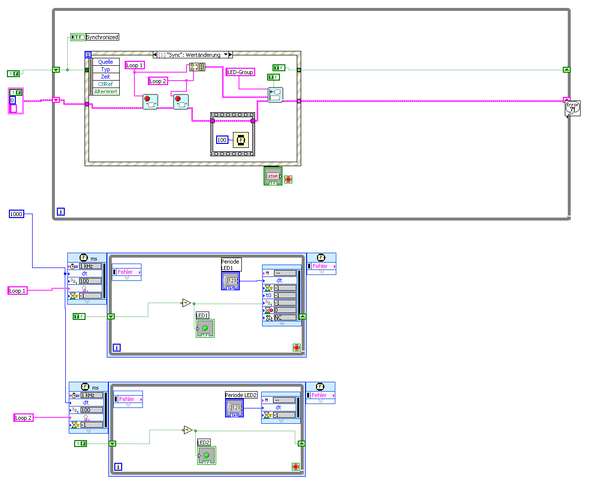

Danke erstmal für die Denkanstöße.
Ich würde aber gerne per Knopfdruck synchronisieren können. Ist mein Ansatz denn überhaupt möglich?
Oder einfach ein dummer Fehler, den ich nicht finde?
Momentan hören die LEDs auf zu blinken, sobald ich den Sync-Button betätige.

Hallo elmo,
Mit deinem Synch-Event beendest Du die Timed-Loops.
Im Anhang mal ein Lv80_img Beispiel mit den TimedLoops.
Ralf

Oh Klasse. So wollte ich das haben. Ich mag gar nicht erzählen, wie
lang ich da schon rumprobiert habe....Smile
Danke für die Hilfe. Super Forum hier.
