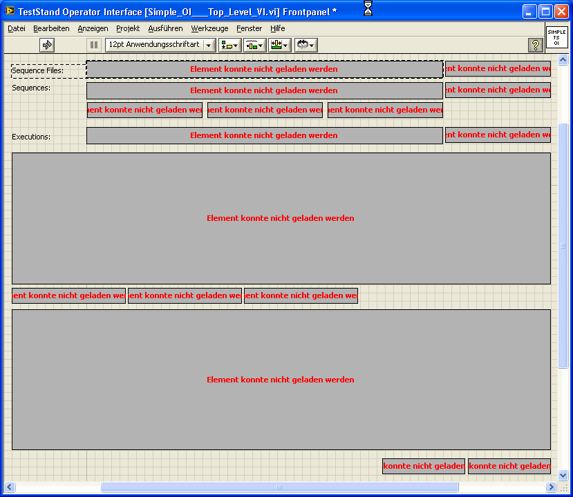

also es sieht wie folgt aus:
Ich arbeite mit Teststand und einen Automatisierten ablauf auf einem PXI- system ablaufen zu lassen.
Hierzu hab ich mir das VI (Simple OI - Top-Level VI//operator interface) von NI genommen.
Das ding besteht hauptsächlich aus Refnum's die über eine AktivX-schnittstelle befühlt werden.
Unteranderem auch das Kombofeld "Sequenzfile" statt diesem hätte ich gerne einen Dynamischen Pfad.
Denn hab ich auch schon erstellt, finde allerdings nicht den Punkt an dem ich dieses kombofeld beschreiben kann.
Vielleicht hat jemand schon einmal diese oder eine ähnliche problematik gehabt.
Dann bitte Tippen
Danke schon einmal im voraus.
(VI LV 7.0)
Sonstige .vi  Simple_OI___Top_Level_VI.vi (Größe: 177,36 KB / Downloads: 373)

LabVIEW Teststand Aktive X
Hallo FOX,
ich hab Dein VI geöffnet, aber da ich Teststand selber nicht installiert habe, fehlt da doch etwas elementares.
Die llb hilft da leider auch nicht weiter.
Vielleicht hat jemand anderes Teststand installiert und kann Dir weiterhelfen.
Ein LV-Kombofeld (Stringpalette) kannst Du übrigens sowohl manuell als auch über Eigenschaftsknoten anpassen. Aber das weißt Du sicher!
Andreas
PS: Ich häng Dir mal einen Screenshot an, was ich vom FP zu sehen bekomme!
Geht nicht, gibts nicht!
Hallo Berndsen
erst mal sry war schon lange nicht mehr hier. Liegt daran das ich das Problem in den griff bekommen hab.
Du konntest den kram nicht laufen lassen weil dir die Run - Time von Teststand fehlt.
Trotzdem vielen Dank.
