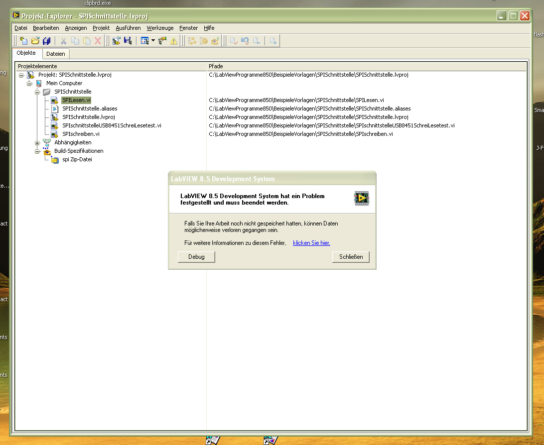

ich hab ein Projekterstellt um die SPI schnitstelle des NI USB-8451zu testen.
Dazu habe ich die beispiele benutzt die es dazu gibt.
Das nur so nebenbei.
Das Problem ist jetzt, das wenn ich die erstellten VIS aus dem Projektexplorer heraus mit dem Doppelklick öffnen will, Stürtzt LV komplett ab.
Versuche ich aber die Vis über das Menue "Datei/Öffnen" zu laden funktioniert es. Wacko
Weis jemand was da schief läuft?
so kann ich die Vis ja in kein anderes Projekt übernehmen wenn mir dann immer das ganze LV um die Ohren fliegt.

' schrieb:Das Problem ist jetzt, das wenn ich die erstellten VIS aus dem Projektexplorer heraus mit dem Doppelklick öffnen will, Stürtzt LV komplett ab.
Mein LV 85 öffnet dieses VI - allerdings habe ich dieses USB-Modul nicht.
Auch ich habe schon des öfteren Probleme mit dem Projektmanager gehabt. Immer wenn da was nicht mehr wollte, hab ich das Projekt neu angelegt. Danach ging wieder alles zu meiner Zufriedenheit.

' schrieb:Mein LV 85 öffnet dieses VI - allerdings habe ich dieses USB-Modul nicht.
Hallo IchSelbst,
mit neuem Projekt hats nicht geklappt.
jetzt ladich mal die neuesten treiber für mein USB Modul runter und schu ob das was bringt.
Grüße Achim

Jetzt gehts wieder.
Der Support hats erledigt.
Hier die Lösung:
Das von Ihnen geschilderte Problem ist als Corrective Action Request (CAR) mit der ID-Nummer 4F58QJF7 verzeichnet.
Das Problem ist im nächsten Minor-Release behoben; für die Version 8.5 existiert folgender Workaround:
- Beenden Sie LabVIEW.
- Öffnen Sie die Datei C:ProgrammeNational InstrumentsLabVIEW 8.5resourceobjmgrNI845x.rc mit einem Texteditor.
- Fügen Sie in der Zeile mit dem Text "loadFunction: ni845xLVLoadFunc" ein ; an die erste Stelle ein.
- Speichern und schließen Sie die Datei.
Nach einem Neustart von LabVIEW sollte der Absturz nicht mehr auftreten.

das Problem ist mit LabVIEW 8.6 nicht behoben. Wenn ich das richtig interpretiere kann das auch nicht sein.
Ich denke, dass die NI845x.rc Datei, mit der Zeile die den Fehler verursacht, mit der Treiber CD NI USB-8451 installiert wird.
Ich hab die Installation unter LabVIEW 8.6 ausgeführt und siehe da, LabVIEW schmiert ab wenn die VI in einem Projekt verwendet werden.
Erst wenn ich die Zeile mit dem ; ausblende, funktionieren die VI auch in einem Projekt.

Guten Morgen zusammen,
hatte mal wieder Zeit an dem I2C Projekt zu arbeiten und benötigte nochmals die Hilfe von NI.
Dabei gab es neue Erkenntnisse:
Das ; am Anfang der Zeile reicht nicht aus.
Die Zeile muss mit fünf / auskommentiert werden.
So ist es richtig -> ///// loadFunction: ni845xLVLoadFunc
Anderenfalls hatte ich Probleme mit Änderungen in den Beispiel VI's. Jede Äderung führte zu einer Fehlermeldung in dem Beispiel VI, die sich nicht mehr beheben lies.
Anbei noch die Antwort von NI:
Es gab ein Problem mit der vorherigen Version des Treibers, wo unter anderem VIs mit Sub-VIs aus dem 845x-Treiber nicht geöffnet werden konnten. Die Abhilfe bestand hier aus der Auskommentierung von einer Zeile in einer Definitionsdatei. Das Verfahren ist hier beschrieben:
http://digital.ni.com/public.nsf/allkb/84E...62573FB007E594C
Gruß Michael
