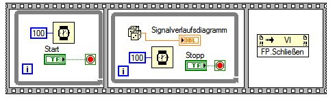

ich habe da mal eine Frage. Ist es möglich das LabVIEW-Programm nicht mit dem Pfeilbutton oben links sondern mit einem Button auf dem Frontpanel zu starten?
Und wenn ja wie wäre das möglich? Benötige ich dafür besondere Einstellungen?

' schrieb:Ist es möglich das LabVIEW-Programm nicht mit dem Pfeilbutton oben links sondern mit einem Button auf dem Frontpanel zu starten?
Nein, es ist nicht möglich, das eigene VI per Button auf dem FP zu starten.
Ein Klick auf ein Bedienelement fokusiert dieses Bedienelement zur weiteren Verarbeitung. Die Funktionalität Starten ist nicht vorgesehen.
Starten geht nur mit dem Pfeil, automatisch per Voreinstellung in der IDE - oder als ausführbare Datei vom Betriebssystem aus.

Hallo Otto,
du kannst natürlich trotzdem (nachdem du IchSelbst's Anregung umgesetzt hast) die gewünschte Funktionalität erreichen:
Dein VI startet automatisch (deine EXE sowieso) und fragt als erstes deinen "Start"-Button ab. Erst wenn dieser betätigt wird, wird das "Rest-Programm" abgearbeitet...

Das klingt so resigniert, dabei hat Dir doch GerdW den richtigen Hinweis gegeben.
Man muß doch erst mal definieren, was man unter "Start" des Programmes überhaupt versteht, und da gibt es unterschiedliche Sichtweisen.
Hier im Forum haben die Programmierer die Definitionshohheit , und die werden Dir sagen: Nein, das geht nicht, denn mit einem Knopf eine Aktion auszulösen, funktioniert nur bei bereits gestartetem Programm, also kann man keinen Startknopf einrichten.
Das interessiert aber den Anwender nicht. Für ihn ist des Programm gestartet, wenn sich sichtbar etwas tut. Solange das Programm in einer Schleife auf auf nichts anderes wartet als daß der Startknopf betätigt wird, ist es aus Benutzersicht noch nicht gestartet.
Hier Beispiel (Tipp: Das BD wird sichtbar, wenn man das VI vorher als SUBVI in ein leeres VI platziert)
Lv86_img
Sonstige .vi  Start.vi (Größe: 8,99 KB / Downloads: 913)
