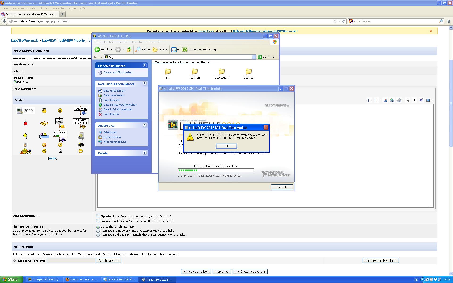

RE: LabView RT Versionskonflikt zwischen Host und Ziel
Danke für die Infos Gerd, aber bei mir funktioniert das mit der Installation nicht.
Mein RealTime Modul will immer die 2012er Version haben, bei mir auf dem PC befindet sich aber nur noch die 2011er.
02.07.2013, 14:01
Hallo ohr,
du musst schon die passenden Versionen der einzelnen Softwarepakete installieren. Das LV2012-RT-Modul baut nun mal auf LV2012 auf und wird sich deshalb nicht mit einem LV2011 zufrieden geben...
Hast du dich schon in München beraten lassen?
Das ist ja das Problem. Die Lizenz für die RealTime-Module 2012 liegt vor mir, eine Lizenz oder eine Installationsdatei für 2011 habe ich eben nicht.
