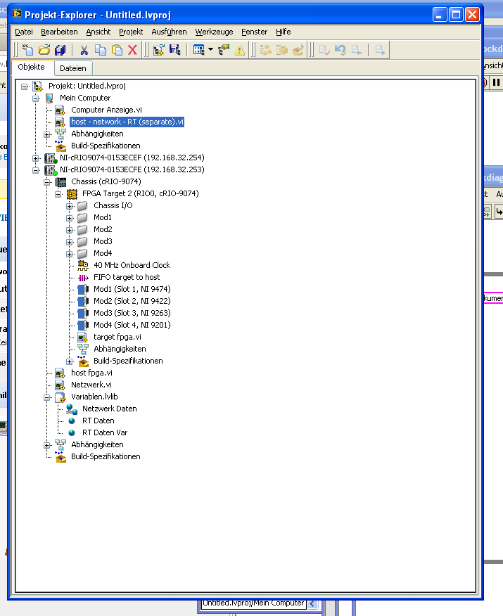

also ich bin Student und komplett neu in Labview. Ich habe die Aufgabe als Forschungsprojekt, für eine verfahrenstechnische Anlage (Wassertanks, Pumpe, Heizung, Proportionalventil etc.) verschiedene Strecken (Sprungantworten) mit Labview aufzunehmen. Dabei soll möglichst genau gemessen werden, um verschiedene Messmethoden zu vergleichen: einmal Labview, einmal per Hand, einmal eine Software, die zu der Anlage war. Ich habe eine cRIO 9074. Dabei will ich zum Beispiel die Pumpe (digitaler Ausgang) einschalten und dann den Füllstandssensor (analoger Eingang) mit Zeitstempel auslesen und in eine Datei schreiben.
1. reicht es, bei einem neuen Projekt ein FPGA Projekt mit Assistent einzurichten oder soll ich ein Echtzeitprojekt mit FPGA Interface machen: da weiß ich allerdings nicht, was ich einstellen soll, hab bisher immer FPGA Projekt genommen
2. habe jetzt schon mehrmals gelesen, dass ich ein VI brauche, welches auf der CRIO ausgeführt wird und einen DMA FIFO enthällt und ein VI, welches auf dem Host läuft. Brauche ich für mein Projekt dann auch ein VI auf dem RT Controller des CRIO ? Leider habe ich keine Ahnung, wie das mit den FIFOs konfiguriert werden muss.
Könnt ihr mir helfen?
Im Bild sieht man die Projektstruktur und das Blockdiagramm, des VIs auf der CRIO, mehr steht bisher noch nicht, da ich kompletter Neuanfänger bin. Auf dem Blockdiagramm Host.VI muss dann das subvi "fpga daten senden" eingefügt werden oder das FIFO Element? Gibt es beim Speichern der FIFO Daten noch etwas zu beachten?
mfG
PS: Falls es ein sehr einfaches Beispiel oder Tutorial dazu gibt und ich nur zu doof war, es zu findent, schickt mir doch einfach nen Link oder ein Anstoß, wo man gucken kann.

Hallo Erik,
Zitat:also ich bin Student und komplett neu in Labview.
Und dann gleich RT mit FPGA???
Tutorials gibt es bei NI.com: einfach mal im Suchfeld rechts oben "FPGA tutorial" eintippen...
Oder das hier. Oder hier: http://www.ni.com/fpga
Zu 1. und 2.:
Ist es wirklich nötig, den FPGA einzubeziehen? Deine Aufgabenbeschreibung klingt nicht nach "schneller" Datenerfassung.
Wenn du dich auf den RT-Teil beschränkst, kommst du mit der ScanEngine auch auf (locker) 100 Hz Samplerate...

hab das jetzt auch schon ganz gut hinbekommen, im Attachment sind die Blockdiagramme und Projektexplorer
allerdings habe ich jetzt immer noch ein paar Fragen:
erstens: was sind die Anzahl an Elementen, die ich für das FIFO Element einstellen muss (nur 1 Element, wenn ich von 1 Sensor lesen will)
was sagt der Timeoutwert ? kann ich den auf 0 lassen, wenn ich mit maximaler Geschwindigkeit lesen will, oder soll ich einfach einen kleinen Wert einstellen ?
beim RT level 2 (s. Bild) sind die 2 Loops für den Deterministischen und den anderen Teil, diese hat der Wizard erstellt und ich hab sie noch vereinfacht.
Ich bekomme ja Festkommazahlen von meinem Sensor wenn bei der Anzeige 0,xxxxx als Füllstand steht.
Wenn ich Festkomma für das FIFO Element einstelle, kann ich das auf RT Level 1 (s. Bild) nicht in die Netzwerkvariable schreiben,
er sagt, dass es ein 1 D Array von Festkommazahlen ist, aber bei der Variable kann ich nur Array von I16 - 64 oder U16 - 64 einstellen, Festkomma kann man auch auswählen allerdings nicht als Array.
Wie müssen die Daten formatiert werden, damit ich sie mir auf dem Rechner jetzt anzeigen und speichern kann? Wieso ist das überhaupt ein 1 D Array hätte ja eher 2 D gedacht, zB ne Matrix mit 2 Spalten, die erste der Wert und die 2. der Zeitstempel dazu ?
Kann man den Zeitstempel dann auch getrennt rauslesen?
Gruß Erik

Hallo Erik,
Zitat:erstens: was sind die Anzahl an Elementen, die ich für das FIFO Element einstellen muss (nur 1 Element, wenn ich von 1 Sensor lesen will)
Hier gibst du an, wieviele Werte du aus der Queue (FIFO) lesen willst. Auch wenn du nur Werte eines Sensors in den FIFO schreibst, kannst du trotzdem auf der RT-Seite mehrere Messwerte auf einmal aus dem FIFO lesen. Größere Datenpakete sind mit weniger Overhead zu handhaben als Einzelwerte...
Zitat:was sagt der Timeoutwert ? kann ich den auf 0 lassen, wenn ich mit maximaler Geschwindigkeit lesen will, oder soll ich einfach einen kleinen Wert einstellen ?
TimeOut gibt an, wie lange (auf RT-Seite) auf Werte im FIFO oder auf FPGA-Seite bei voller FIFO-Queue auf Platz im FIFO gewartet werden soll. Den TimeOut kannst du nach eigenem Gutdünken setzen - und zur Fehlerüberwachung nutzen: Wenn der FPGA einen TimeOut wg. vollem FIFO feststellt, dann arbeitet der RT-Host nicht. Wenn der RT-Host keine neuen Werte bekommt, dann arbeitet der FPGA-Teil nicht (aus welchen Gründen auch immer)...
Zitat:Wenn ich Festkomma für das FIFO Element einstelle, kann ich das auf RT Level 1 (s. Bild) nicht in die Netzwerkvariable schreiben
Man kann ein FXP aber auch immer in ein SGL/DBL wandeln (auf dem RT) und dann versenden...
