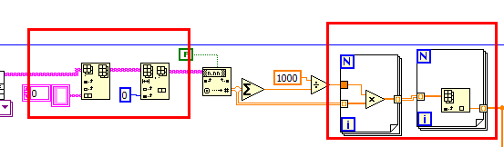

Jetzt zu meinem Problem. Ich schreibe an meiner Abschlussarbeit und soll u.a. ein SUBVI schreiben welches die zwei eingegebenen Lastprofile auf deren Zeitabstand bzw. gemessene Werte pro Stunde untersucht und falls diese nicht identisch skaliert sind, diese aufeinander angleicht. Dies soll durch eine Interpolation erfolgen. Das Lastprofil mit der Zeitlich höheren Auflösung soll als Referenz dienen, sprich es wird wenn z.B. ein Lastprofil mit 6 Werten pro Stunde und ein Lastprofil mit 4 Werten pro Stunde vorliegt, das Lastprofil mit 4 Werten auf ein Lastprofil mit 6 Werten "erweitert" werden soll. Das ganze klappt prinzipiell auch nur ist mein Problem, dass das ganze viel zu langsam ist.
Vielleicht habt ihr ja eine Idee woran das ganze liegen könnten?
Ich hänge noch ein Beispielhaftes Bild mit an wo die Interpolation dargestellt ist. Die Angehängten Dateien sind das Haupt SUBVI "Lastprofile interpolieren" und die SubVis welche den Zeitlichen Abstand ermittelt und ob alle Lastprofile gleich skaliert sind und das Lastprofil für die eigentliche interpolation. Zudem hänge ich noch ein Lastprofil für die PV Einspeisung und den Verbrauch mit an, welche unterschiedlich skaliert sind.
Ich danke schon mal im Voraus und wünsche ein angenehmes Wochenende

Offtopic2
Dies hier
habe ich dir doch schon hier rausprogrammiert. Wieso ist es wieder drinnen?
Und dein Vergleichs-VI ist auch ein wenig arg umständlich:

Ein wenig weitere allgemeine Kritik:
Wieso liest du in jedem Schleifendurchlauf die Files ein?
Wieso immer die Berechnug der "Werte Pro Stunde"?
Es ist IMHO extrem ungünstig, Profil-Verläufe mit unterschiedlichen Zeitbereichen aufeinander anzupassen (PV-Profil geht von 03/2010-02/2011, das Last Profil von 01/2011-12/2011).
Deine Überprüfung auf "Werte pro Stunde" ist extrem statisch, sie geht davon aus, dass du immer Tabellen hast, die Werte für 1 Jahr enthalten. Offenbar hast du dann noch mühsam Anpassungen vorgenommen für den Fall, dass ab und an Werte fehlen, wie bei deinem Last-Profil Upload. Da fehlen 4 Werte. Verwende doch die vorhandenen Zeitstempel zur Berechnung des vorhandenen Delta-T.
Es gibt fertige Funktionen zum Interpolieren, z.B. Interpolate 1D. Bei korrekter Anwendung dieses VI bist du quasi schon fertig.

Auch wenn man schon die Lust verliert, noch ein VI anschauen: "Lastprofile_interpoliern".
- Wozu die FOR-Loop um die Multiplikation der Array-Elemente mit 1000/Summe(Array)? Das geht auch ohne Loop dank Polymorphismus...
- Wozu die FOR-Loop direkt danach? Wenn man die erste Spalte eines 2D-Arrays haben will, nimmt man IndexArray und schreibt eine Null an den Eingang für die Spalte...
- Warum ReadSpreadsheetFile in der String-Variante und nicht gleich in der Double-Variante? Du musst nur den passenden Formatcode ("%.;%f") vorgeben...
- Der Rest wurde schon gesagt: Konstante Operationen immer vor einer Schleife ausführen - wie diese ReadFile-Operationen...
