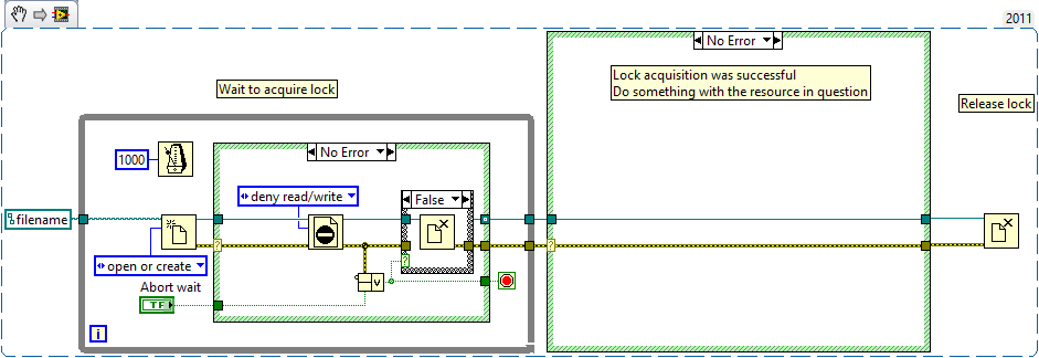

Grundsätzlich ist die Idee mit einem Lock File gar nicht mal so schlecht. Jede Applikation probiert das File zu öffnen und setzt danach gleich die Sharingerlaubnis mit "Deny Access" so dass keine andere Applikation das noch öffnen darf. Danach lässt man das File offen bis man mit der Resource nichts mehr tun will und schliesst es dann. Wenn der Prozess abstürzt schliesst Windows das File automatisch und geht es doch noch gut.
Das folgende ist ziemlich rauh und würde ich so sicher nicht implementieren. Das Handling des Lockfiles würde ich in eine Intelligente Globale Variable verlegen mit den Methoden "Aquire Lock" und "Release Lock" für den Versuch das File zu öffnen (Acquire Lock) die den Status zurückgibt ob das auch gelungen ist und in dem Fall wird die FileRefnum im internen Shiftregister abgespeichert. Die zweite Method (Release Lock) schliesst die FileRefnum einfach.
