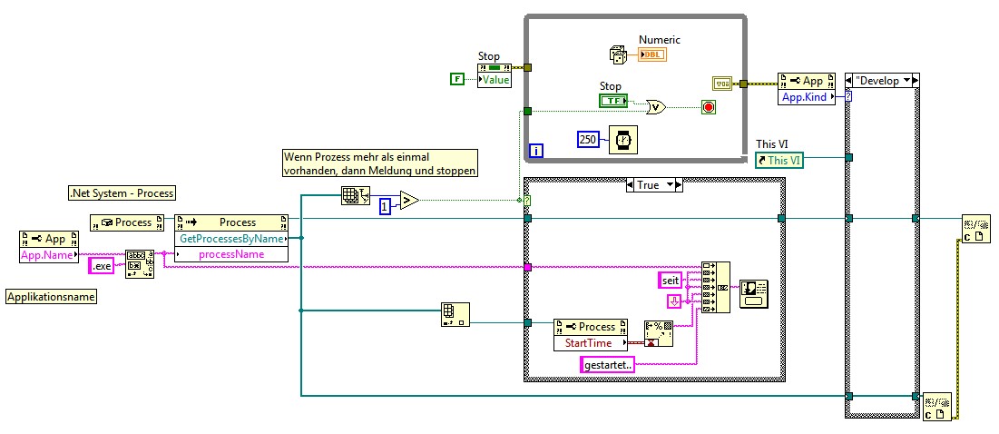

Zitat:Auf dem PC (Win7), wo meine Anwendung laufen soll
versuch mal das Beispiel im Anhang.
