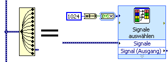

Hallo Matthäus,
als Idee für zukünftige VI's
hat den Vorteil das es programmatische Anpassungen erlaubt

Hallo Matthäus,
soll hier wirklich LV die Entscheidung überlassen bleiben, wie oft die Schleife ausgeführt wird

Hallo Matthäus,
der Selektor dieser einfachen Zustandsmaschine könnte als Typendefintion realisiert werden
damit bei Erweiterungen die manuelle Anpassungen der Selektor-Kopien entfällt

zum Abschluß noch den aktuellen "Aufräum"-Stand, jetzt geht's Badewanne_2_2
Lv85_img
Sonstige .vi  Matth_us_KSS_Versuch_26_5_09_opt.vi (Größe: 891,89 KB / Downloads: 322)
PS: den ein oder anderen Error-Cluster könnte man noch nutzen, den Melder schließen, die Startsequenz optimieren und die 0-Abfragen vereinfachen, automatische Typenumwandlungen vermeiden (und klappt das Dateien löschen wirklich immer wie gewünscht?)
